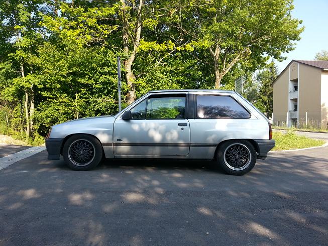

Ich hab keine Ahnung wie tief.
Mir war wichtig das die Karre hinten runter kommt.
Hab keinen Bock mit 180 nen Abflug zu machen weil der Arsch wegrutscht.
Momentan steht er ja bis zur Spureinstellung.

Alles noch mal ein bisschen eingestellt und auch schon eingetragen :D

Re: Balu´s Silberpfeil
Der steht prima der Kleine :!:
Verrückt mal einen Corsa waagerecht tief zu sehn!!! :top:
Beiträge: 1445
ZebRockSki hat geschrieben:Verrückt mal einen Corsa waagerecht tief zu sehn!!! :top:
Bei meinen Neigungen zum Kurvenballern das einzig richtige :mrgreen:
Das haben die ganze Keilform-Fetischisten aber noch nicht wirklich kapiert :lol:
Balu hat geschrieben:
Absolut richtig!
Hoffe das meine Federn an der HA sich nich setzen.
Ansonsten eventuell pressen oder Neue...
Du machst es schon Richtig! :top:

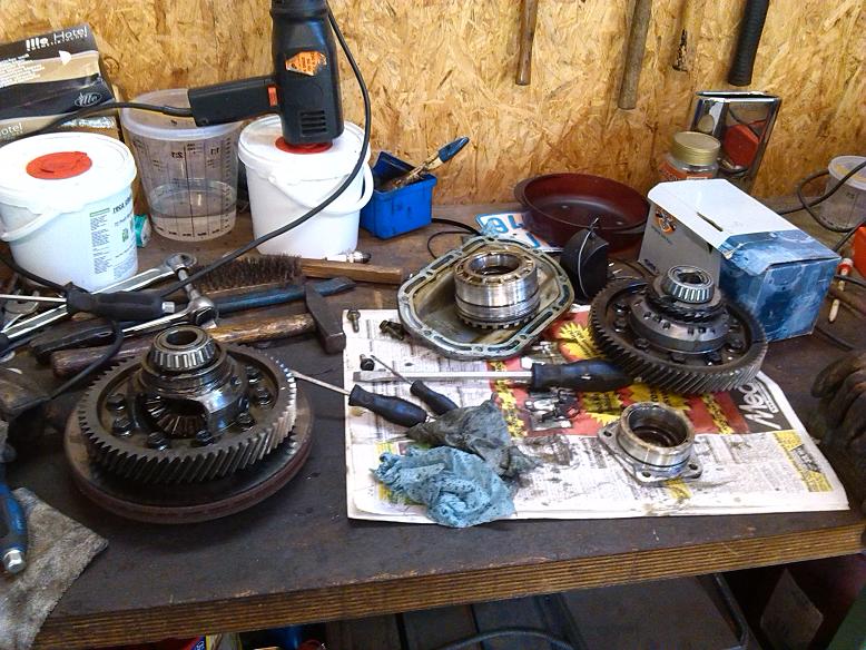

Und heute hat eine Quaife in meinem Getriebe Platz genommen :mrgreen:
Sauber :top: :top:
Und alles gut geklappt mit dem Umbau? Schon ne heiße Proberunde gedreht?
Beiträge: 1445
Mr. Smith hat geschrieben:Sauber :top: :top:
Leider war gestern Land unter als ich nach Hause gefahren bin.
Mit meinen Semis war 100 das allerhöchste der Gefühle.
Aber heute beim nach Hause fahren konnte ich an jeder roten Ampel 2!!! mindesten 20 Meter lange Striche hinterlassen :lol: :mrgreen:

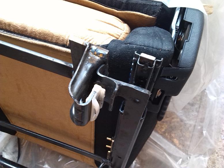

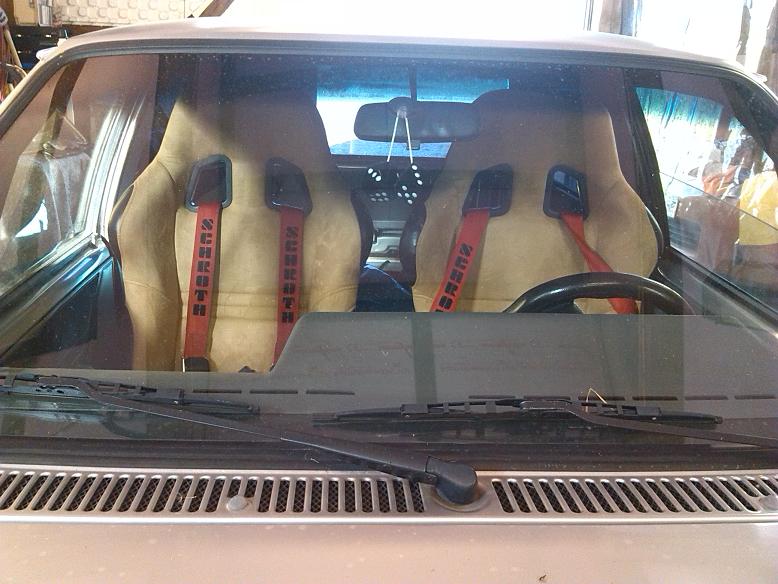

Heute endlich mal meine schönen Sportsitze eingebaut.
Die volle Katastrophe. Obwohl Wiechers Konsolen und neue Laufschienen, hat da nichts so richtig gepasst.
Auf der Beifahrerseite hab ich mir dann was einfallen lassen.
Die äußere Halterung von den originalen, einfachsten Sitzen, hab ich hinten an die Wiechers drangemacht.
Dadurch entfällt das schwindlige M8 Schräubchen zum Halten.
Vorteil, ich kann die 4 Schrauben vorne bei dem Bügel aufmachen und den Sitz ganz simpel nach hinten aus der originalen Cors Halterung rausziehen :top:
Sauber!! :top:
