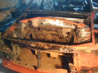

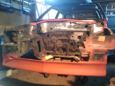

so, hier jetzt die aktuellen Fotos:
Hab die Domstrebe als kleine Stabilitätshilfe eingebaut, weil ich angefangen habe, die Frontmaske auszubauen...
- so sah er gerade noch aus, bevor ich heute angefangen habe
- der Ausbau beginnt :)
- Mittelteil mal schnell mit der Flex rausgetrennt, um Platz zu haben

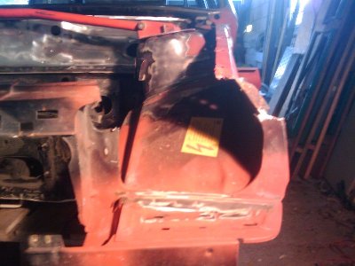

So und nun zur Beule fürn C20NE... Reicht das hier? Wollte mal euren Rat einholen, bevor ich das verschweiße...
Sorry, sind nur Handyfotos, hab meine Cam zu Hause vergessen...
