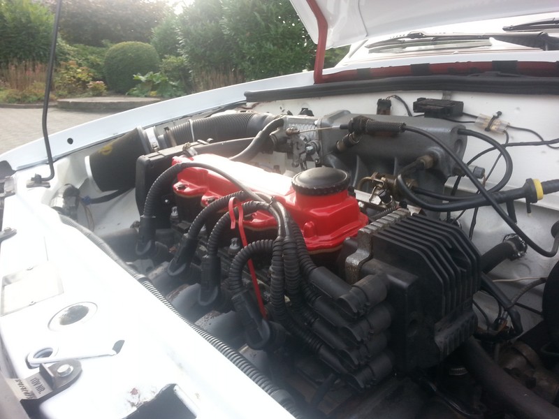

Motoreinbau:
ok von der rein technischen seite her nichts wildes, zumal es ja beim smallblock gebleiben ist. allerdings war das hier auch mein erster motorumbau überhaupt (in nem Fronttriebler mit so vielen kabeln :lol: ) und deshalb schon was besondres
c16se inside[640x480].jpg (81.06 KiB) 52087 mal betrachtet
da hängt er, als wäre es nie anders gewesen. :)
hab die motor/getriebeeinheit allerdings auf die umständliche methode von oben mit nem kran in den motorraum gefädelt. mach ich auch nicht nochmal wieder so. ohne vorderachse von unten wäre doch wesentlich einfacher gewesen...
