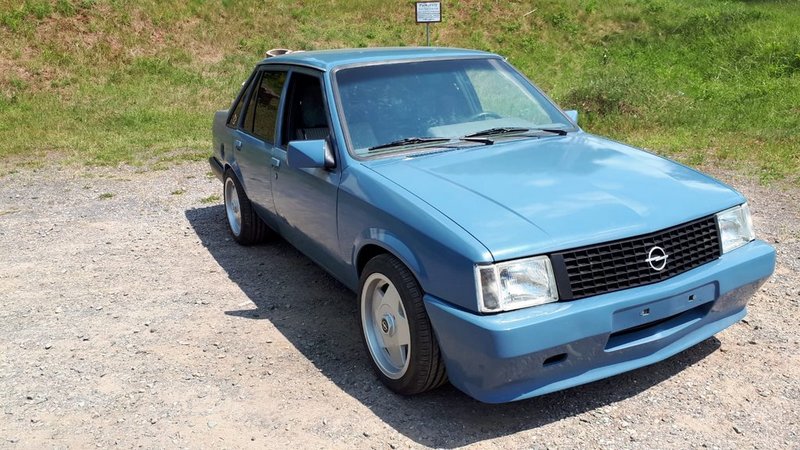

Kleine Update gefällig er läuft jetzt, schwerer Geburt aber jetzt geht er.
Der Laie ^^

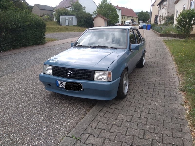

Hier mal ein paar Bilder

Den Tr hatte ich auch schon mittlerweile beim Tüv für die Vollabnahme. :)
Fazit:
Kanten bördeln
Mehr Platz zwischen Motor und Karosserie schaffen (schleift bei Testfahrt im Kreis)
Abgasanlage gegen eine neue tauschen wo man weis, dass da nichts gefuscht wurde.
Standlicht erneuern
Hupe ohne funktion, da weis ich aber schon was das Problem sein könnte.
Alles in allem für einen Komplettumbau in Ordnung.

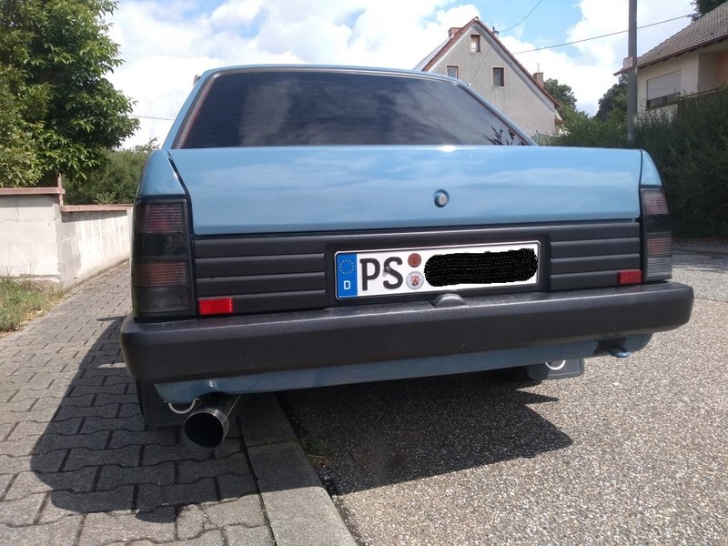

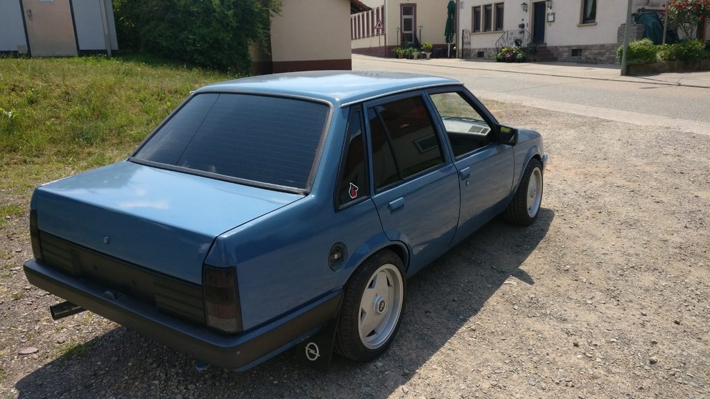

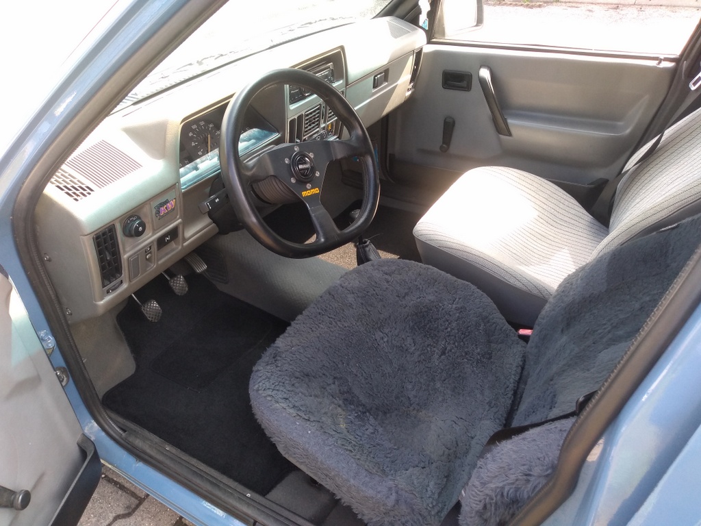

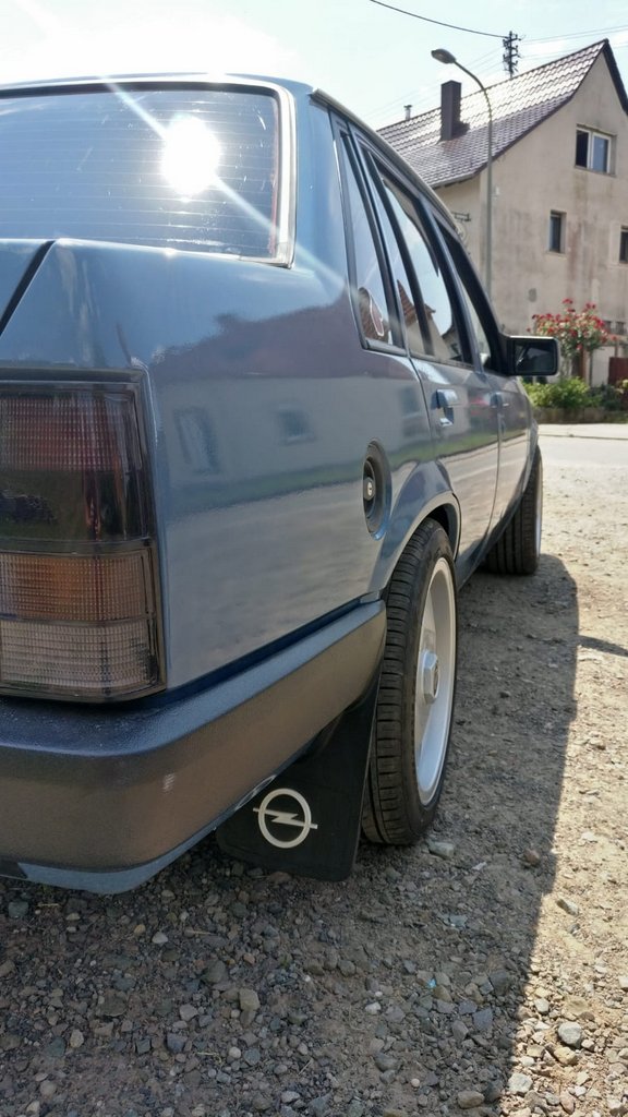

Nochmal ein paar Bilder.
Alte Abgasanlage die unbrauchbar für den Tüv war, durch eine neue Fox Edelstahl Anlage getauscht. Nices Sound upgrade 8)
Fußmatten in Schwarzen Velour gegönnt :D

Ist das die Fox mit dem 90er Endrohr? Ich hab die mit 60er.
Hast du den Topf nach hinten versetzt, oder das Endrohr verlängert?

@dennisdkadett
Hi. Ich hatte die Anlage direkt über Fox bestellt gehabt und den ESD ohne angeschweißtes Endrohr mitliefern lassen. Auf Anfrage ließ ich mir das Endrohr von 60cm länge und 8,5cm Durchmesser mitliefern und passte es nachträglich an.
