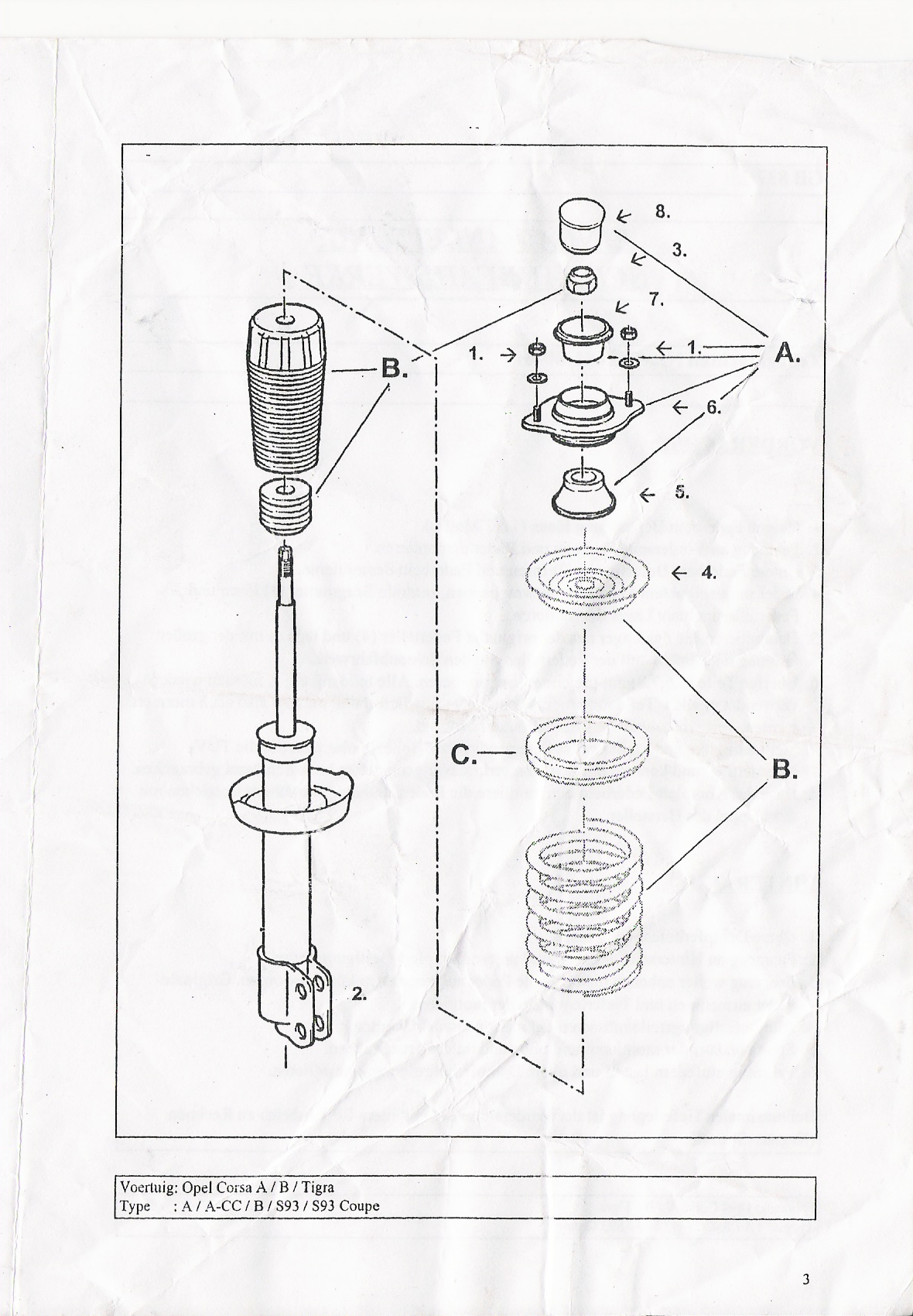

ich versuch es nochmal mit bildern.. auf dem folgenden bild sieht man meine vorderen federbeine..
mir geht es drum..was muss ich oben noch draufschrauben? nur das domlager ansich mit dem kugellager (damit ich lenken kann)? oder fehlt dann noch was?

Vielleicht hilft Dir das hier weiter...

Re: supersport-gewinde einbauanleitung?
http://img143.imageshack.us/my.php?imag ... te1up3.jpg
ich hab dir das was du zusätlich zu dem was du auf deinem gewindefahrwerk drauf hast brauchst rot eingekreist...
