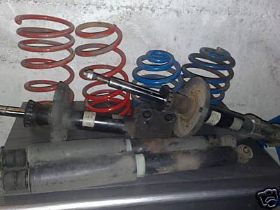

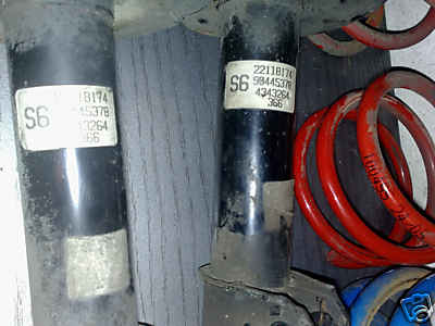

Hey,
hab hier 2 Bilder von nem Fahrwerk, is glaubich nix komplettes, eher was zusammengewürfeltes...
Kann vll jem was mit den Nummern auf den Dämpfern anfangen oder hat ne Ahnung woher die Federn sein könnten ?

Also die vorderen Dämpfer sind Serienteile und die hinteren sehen auch so aus.

Danke schonmal, daraus schließe ich also dass die Tieferlegung (wahrscheinlich) bei max 40 mm liegen wird oder ?
Sonst wäre das doch wahrscheinlich in dieser Konstellation nicht eingetragen worden oder ?

Kannst du mal die Nummern auf den Federn posten?
Das könnte uns weiter bringen.

Warum haben die Federn unterschiedliche Farben? Wenn das unterschiedliche Hersteller sind, dann lass' lieber die Finger davon, weil das dann schwer wird mitm TÜFF

Nummern werd ich am Freitag mal posten, mehr wie die beiden Bilder hab ich von dem Kram auch noch net gesehn...
Die verschiedenen Farben haben mich auch stutzig gemacht, das soll aber so wies da zu sehn ist eingebaut und eingetragen gewesen sein.
Laut dem Verkäufer wurden die Federn u Dämpfer nur ausgebaut weil ers lieber in Serienhöhe haben wollte...

Na ja es gibt keine Bestimmung nach der Fahrwerksfedern immer die gleiche Farbe haben müssen, von daher ist natürlich alles möglich.
Ungewöhnlich ist es jedoch schon und mir persönlich auch nicht untergekommen.

Sooo,
also auf den HA Federn ist 100553 12/06 aufgedruckt und auf den VA Federn 100495 24/05
Bringt uns/euch das weiter ?
Edit: Die Stoßdämpfer sind definitiv Serienteile, haben alle GM eingeprägt...

Re: Fahrwerk Fragen
Och doch doch...
Also :
Die Federn sind von Supersport.
100495 ist für die Vorderachse eines Opel Corsa-A gedacht. Die maximale Tieferlegung liegt bei 40mm. Die richtige Hinterachsnummer währe 100106. Hier das passende Gutachten dazu.
100553 ist für die Hinterachse eines Opel Tigra bestimmt. Ja, ja, ok, sind Baugleich ich weiß, aber das Gutachten ist nur für den Tigra. Hersteller ist auch Supersport, das beruhigt mich schon mal. Tieferlegung maximal bis 50mm. Das passende Gutachten findest du hier.

Re: Fahrwerk Fragen
Hey,
vielen Dank, hatte die Hoffnung schon fast aufgegeben
Tigra kann hinkommen, die Dämpfer warn in den Kartons von dem stattdessen verbauten Fahrwerk, da stand auch tigra drauf...
Nur steht in dem Gutachten dass die Federn hinten auch rot sein müsten, die sind bei mir aber blau...

Vom "Fachmann" für Kenner:
Es hat auch seinen Grund, warum die abgebildeten VA-Dämpfer ölig sind wie ne Bohrinsel
40mm ist eigentlich schon nix mehr für Seriendämpfer.
Mein Vorschlag wäre, die VA und HA-Federn separat wieder da einzustellen wo das ganze zeug auch her kommt und was anderes zu suchen.

das hab ich mir auch schon überlegt, mit gutachten und Angabe sollte das auch klappen
