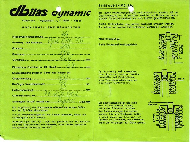

Ich fahre eine Risse Nocke 296° 3,5mm Hub im OT . Ventilfedern mit 85KP. Der Kopf ist komplett von Risse .
Bilas gibt für die fast identische Nocke Doppelte ventilfedern mit 98KP zu dieser Nocke .
Weis jemand was da reinkommt ? und weis jemand wo man hochwertige Ventilfedern herbekommt die Standfest sind ?
