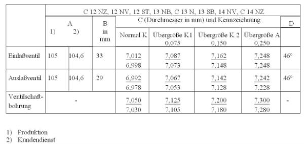

hat jemand mal eine Auflistung welcher Kopf/MKB welche Ventilgrößen Serie drin hat!?
Bin grad etwas verwirrt ;)

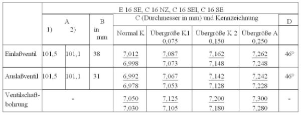

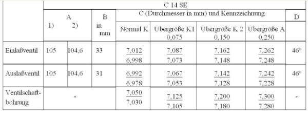

@ Dirk: Danke; Genau das was ich suche find ich nicht bei Risse. Unterschiede C14SE<->C16SE(I) Ein-/Auslass und 13SB
Nur die Ventile; nicht die Brennräume und auch nicht die Kanalform...das kriege ich noch hin ;)

super! Danke Dörk ;)
