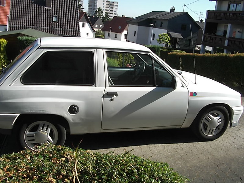

also hier mal mein baby. habe angefangen im sommer/herbst 2010.
gekauft 2006, lack gut, tüv no problem. original 45.000 km, 2 besitzer, no unfall.
sah so gut aus wie der von beanny.
nach 4 jahren in freier wildbahn sieht man so ein paar kleinigkeiten.
fahrertür ist durch, radlauf gut, schweller und koti sehr gut.

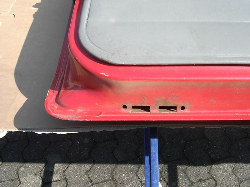

noch ein teil der ft
aus der tür alles raus, schleifen, grundi, lack + klarlack
hier ein corsa a mit ohne tür
tür innenseiten ebenfalls schon fertig, damit ich später nur noch von aussen lackieren muß.

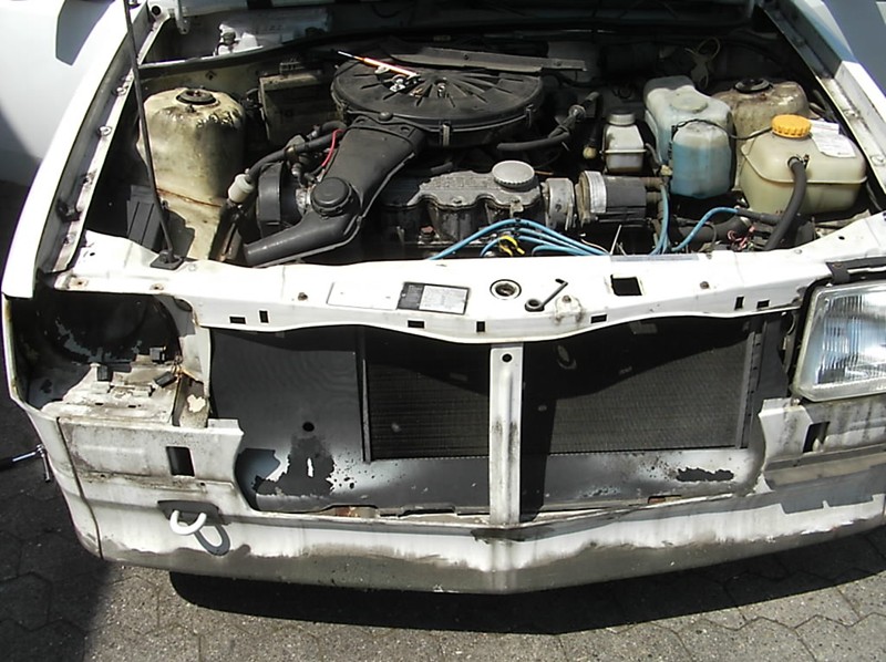

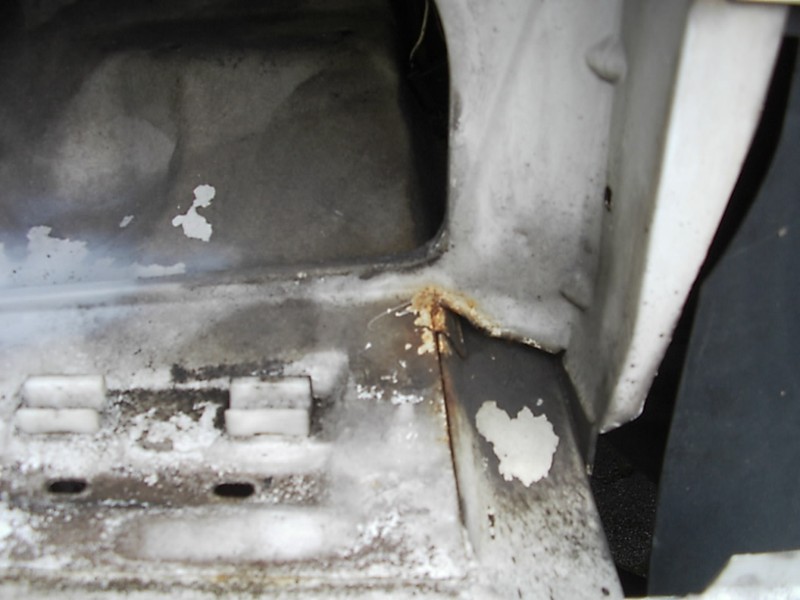

dann habe ich den irscher kühlergrill wieder geg. den originalen getauscht. und was mußte ich sehen :?: jede menge rost unter dem kühler. das wird nächste woche angegangen. wenn es so ist wie ich befürchte, wird wohl ne neue frontmaske fällig :x
werde ich mir mit meinem schweißerburschi ansehen.

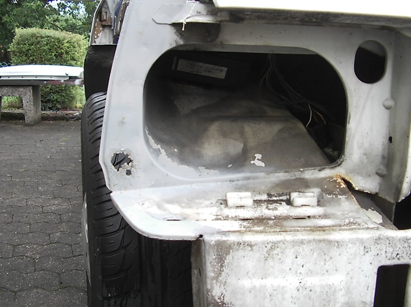

so, hier die fotos:

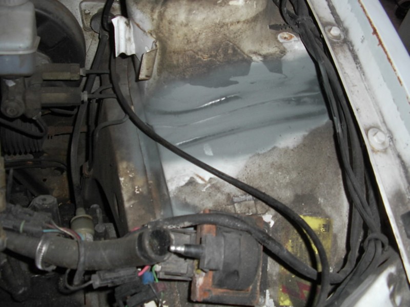

innerer radlauf vorn rechts, noch gute substanz, selbst nach dem schleifen kein loch!
bin aber am überlegen, vielleicht zum nächsten tüv-termin welche aus plastik zu basteln.
hätte da schon ne idee.
also, geschliffen, grundi, 2x hammerit und zum schluß u-bodenschutz. und wie zu sehen wieder regen :oops:
nach dem schleifen, ein loch. mal vorrübergehend grundiert. (zwangspause-regen)
so blech drauf, fertig.
unten alles supi
das war mein besuch, ne halbe std., der dicke paul!

noch zwei sachen. was (z.b.) an den domen vorne teilweise wie rost aussieht, ist eine ziemlich dicke wachsschicht (Danke an die 2 vorbesitzer :top: ). deshalb ist auch der farbunterschied zum originalweiß schon krass. im moment ist mir nur wichtig den lochfraß zu stoppen. das optische kommt später(irgendwann). außerdem in den motorraum kann man ja so nicht einsehen. :lol:

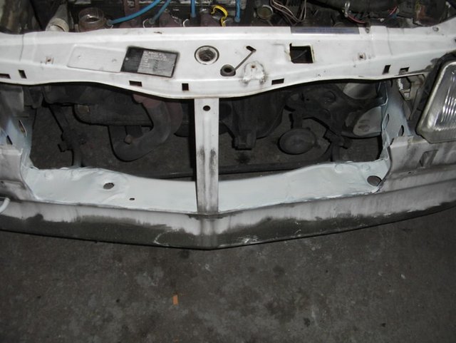

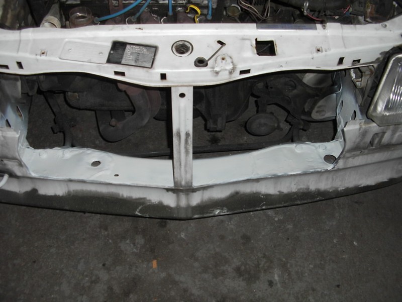

Verfasst: 20. Jul 2011, 13:08
von Germannova
also...den Querträger unten... würde dem nicht mehr so vertrauen, die reißen an der Zugstrebenaufnahme gerne mal
Re: Mein Baby
Verfasst: 20. Jul 2011, 19:14
von king kong
also,
theoretisch haste recht. bin selbst ganz erstaunt. aber das sind wirklich nur die 2 stellen gewesen. ansonsten ist nichts zu finden. mir solls recht sein. werde aber trotzdem bald einen schlossträger und querträger organisieren und vorrübergehend im keller lagern bis wirklich bedarf besteht. man weis ja nie, der corsa a ist ja eine aussterbende rasse. zumal noch der vorface steht auf der roten liste. vielleicht werde ich auch einen spendenaufruf starten,
(für mich :lol: )
ich weis aber wo die 2 roststellen herkamen. und zwar das komische plastikluftleitblech hat so dicht aufgesetzt das das anfallende regenwasser o.ä. keinen platz hatte sich zu verflüchtigen. habe ich jetzt korrigiert, aber die frontbleche werden trotzdem bestellt.
