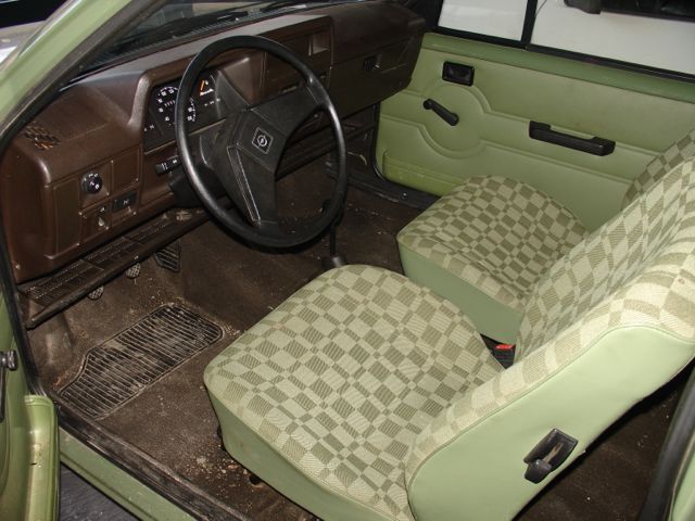

Aktuelle Fotos vom Innenraum:
Basis-Ausstattung mit braunem Armaturenbrett

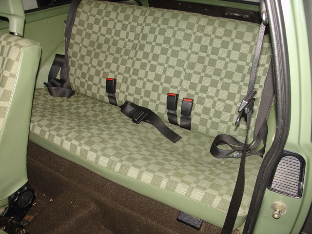

Rückbank mit Gurten ohne Aufroller

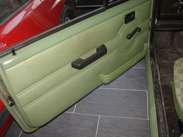

Türverkleidung mit aufpreispflichtigen Türtaschen

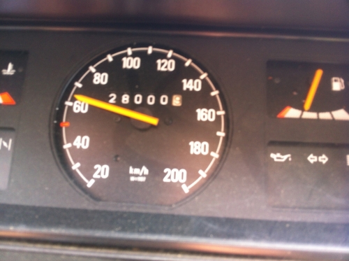

Bei Classic Parts findet heute mal wieder ein "Tag der offenen Tür" statt. Grund genug, eine Probefahrt mit Otto nach Konz zu unternehmen. In den letzten Tagen habe ich mit dem Motor gekämpft. Der läuft nur unter Vollast auf 4 Zylindern, sonst auf gefühlten 2-3. Das Problem konnte ich leider noch nicht finden. Man sagte mir, dass es gut sein kann, dass sich bei der geringen Laufleistung in all den Jahren Ablagerungen an den Ventilen befinden, so dass diese nicht sauber schließen. Vielleicht sollte ich den Motor also irgendwann zerlegen. Irgendwann!
Heute verbringen wir erst mal einen netten, sonnigen Tag bei Classic Parts und kaufen gleich noch ein paar Teile ein - allerdings für andere Autos. Auf dem Heimwege mache ich die 28.000km voll.
km-Stand: 28000

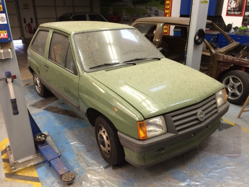

In den letzten Tagen habe ich mir überlegt, für 2014 ein "Kurzprojekt" aufzulegen, um mal wieder einfach etwas Spaß im Alltag zu haben. Auslöser war auch der Motor, der seit November mitten in der Garage steht und förmlich darum fleht, irgendwo eingebaut zu werden. Da es sich um einen "alten Bekannten" aus meinen frühen Autojahren handelt, juckt es mich wirklich in den Fingern...
Also habe ich flugs einen groben Plan geschmiedet, wie das Auto aussehen könnte und vor allem: Welches Auto ich dafür nehme.
Da Otto der Zweite auch aufgrund seiner geringen Laufleistung in einem guten Zustand ist und ich auf Karosseriearbeiten verzichten will, wird er zur ersten Wahl.
Heute geht's los! Otto rattert auf 3 Zylindern (ich habe das Problem nie gelöst...) in die Garage direkt zur Hebebühne. Als einen der ersten Programmpunkte stecke ich die geplanten Felgen aufs Auto, um herauszufinden, ob das überhaupt funktioniert. Es sieht ganz vielversprechend aus. Anschließend zerlege ich die Vorderachse, fange an, den Motor vom Auto zu trennen und arbeite mich langsam von Teil zu Teil. Zum Schluss versuche ich noch, eine Felge in der Strahlkabine blank zu bekommen, das klappt aber leider nicht so wie geplant.

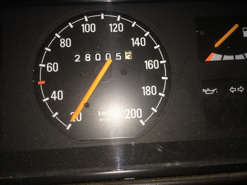

Originaler km-Stand

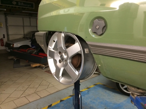

...hat Luft

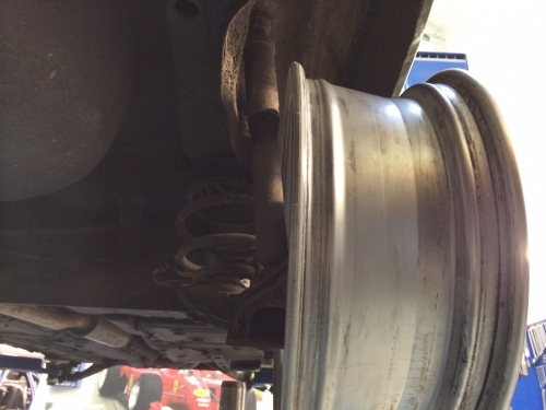

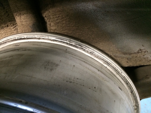

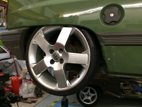

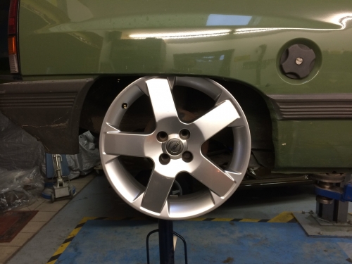

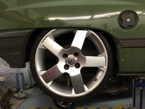

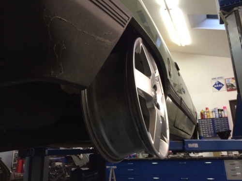

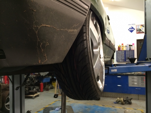

6.5Jx17H2 ET42 - passt innen exakt

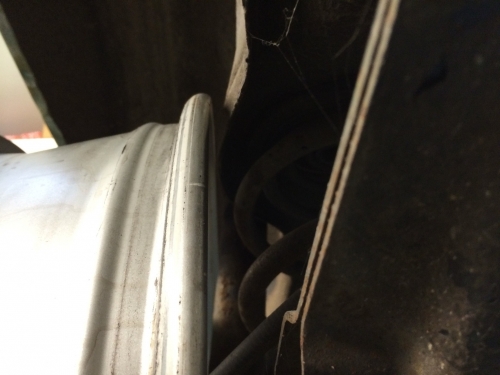

Abstand zum Radhaus innen
Saubere 5mm, perfekt!

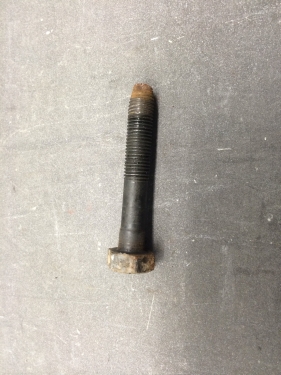

Stoßdämpferschraube Hinterachse
Ich bin immer wieder fasziniert, wie gut so manche Schrauben noch aussehen können
Seitenansicht
Stramm
Passt auch außen wie dafür gemacht
Passt wunderbar - allerdings ist die Achse jetzt nur einseitig eingefedert. Die Radläufe werden noch umgelegt, dann passt das auch bei gleichzeitiger Einfederung rechts und links.

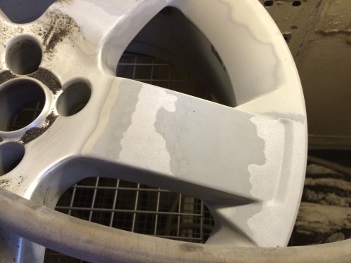

Strahlversuch
Mit den viel zu lange nicht gewechselten Glasperlen habe ich es gar nicht versucht. Als Samstag-spontan-Lösung habe ich einen Eimer Industrieschlacke in die Kabine gekippt. Funktionieren tut das zwar, dauert aber VIEL zu lange. Das ist leider nicht die Lösung.

Die Reifen sind da. Ich erwarte da zwar keine Überraschungen, trotzdem stecke ich noch mal ein Rad auf die Hinterachse.

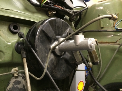

Der neue HBZ ist heute angekommen und wird gleich am BKV montiertm, anschließend Probesitzen mit angefertigten Distanzhülsen für den BKV im Auto. Ich freue mich schon SEHR darauf, die Leitungen anzupassen - nicht...

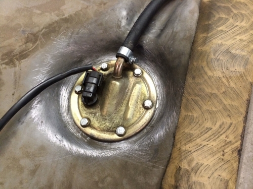

Neue Spritpumpe
Nix zu sehen, aber drin steckt jetzt eine 3bar Innentankpumpe. Neue Dichtung, neuer Schlauch, neue Schelle, zur Sicherheit. Die 84er Vergaserkarosse hat das Problem, kein Loch im Blech unter der Rücksitzbank zu haben. Wenn man da also noch mal ran muss, muss der Tank wieder ausgebaut werden.

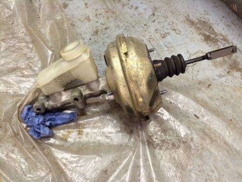

BKV/HBZ vom 10S
Der geschätzt 3 Meter lange HBZ vom 10S fliegt raus. Aber nur, weil ich einen 8" BKV einbauen will und die Befestigungspunkte nicht zueinander passen.

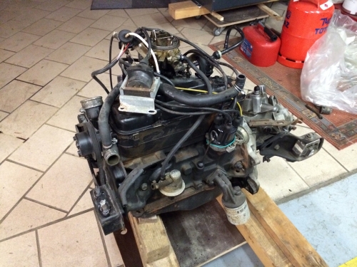

10S mit 28005km

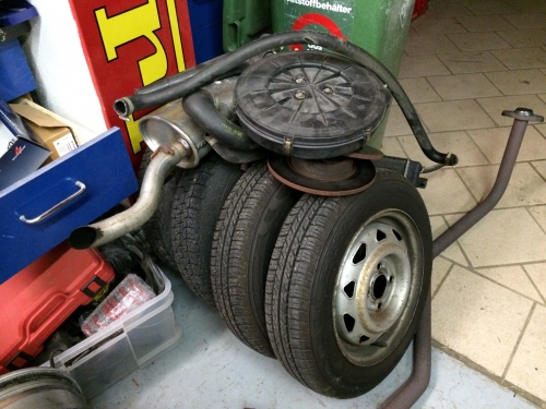

Der wenig gelaufene, aber wohl etwas "verkrustete" Motor wird schön in die Ecke gelagert. Irgendwann braucht man sowas bestimmt noch mal.
Teilesammlung 10S
Ich werde das alles aufheben, weil es alles in überdurchschnittlich gutem Zustand ist. Außerdem sind da immernoch die originalen Hinterachs-Reifen von 1982 dabei - das kann man doch nicht wegwerfen!

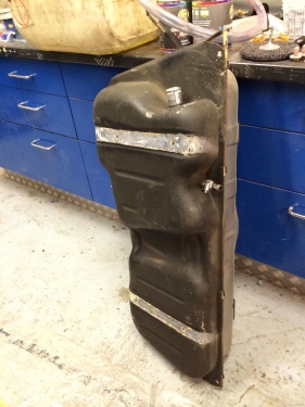

Vergasertank 10S
Auch der Tank wird gehortet, der ist fast neuwertig.

Nur kurz eingesteckter neuer BKV/HBZ. An der langen Leitung oben sieht man, wieviel kürzer dieses Konstrukt im Vergleich zum Original ist.
Die Leitungen muss ich umbiegen und kürzen. Nicht schlimm, denn neu bördeln muss ich sowieso, der alte HBZ hat eine andere Bördelkante!

22mm HBZ ohne ABS
Aus dem Zubehör, entspr. Opel-Variante CP vom Kadett E: 22mm, 4 Anschlüsse, davon 2 für Direktmontage von Druckminderern.

Distanzhülsen für BKV
Normalerweise löse ich das anders, dieses mal aber auf die einfache Weise: 25mm im Durchmesser, Edelstahl. Werden auf (gekürzte) Bolzen des 8" Corsa B/Tigra A BKV geschraubt. Dann kann der BKV im Corsa A Montiert werden. Zusätzlich wird die Betätigungsstange um ca. 40mm verlängert.

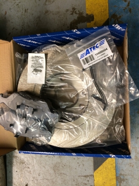

Bremsscheiben, Bremsbeläge, Klammern
Aus dem Zubehör von ATP, Hersteller Artec. Netterweise waren neue Klammern dabei, hatte mich schon gefragt, was ich mit den alten, hässlichen Teilen machen soll...
