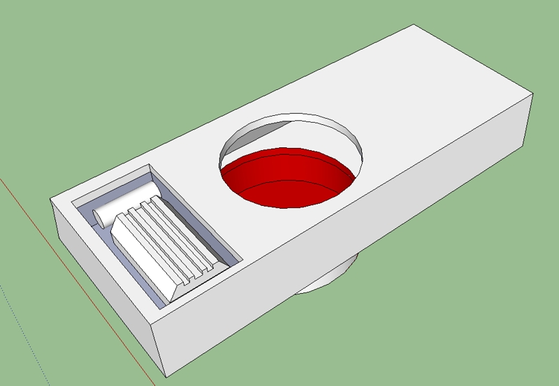

Ach ja und ganz doof gefragt wie macht man das dann mit der ersatzradmulde? Bin was Gfk beanlangt en neuling :D
Edit: Hab das gefunden wo es mir die box anzeigt
Ein Auto ist erst dann schnell genug, wenn man morgens davor steht und Angst hat es aufzuschließen.
Re: literzahl des woofers
Hm, jemanden der das mal gemacht hat?

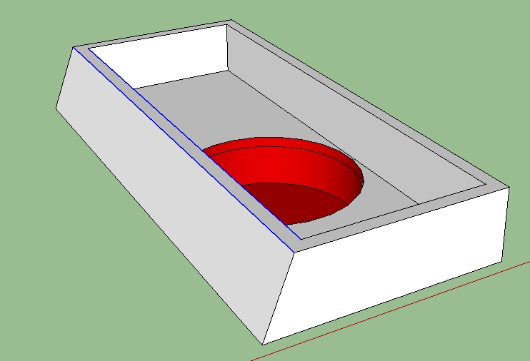

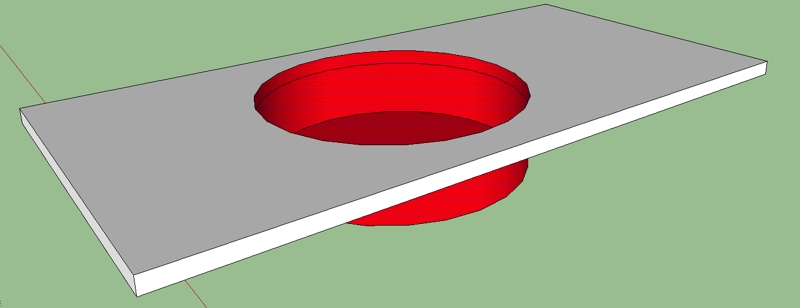

Ich würde hergehen, den Ersatzradhalter abflexen. Dann Eine Bodenplatte für den Kofferraum aussägen, mit Aussparung für dei Mulde. Diese dann Mit Trennwachs/fett/spray ect. beschichten und dann vom Rand her mit Harz getränktes Gelege oder Gewebe (wobei Du da kleinere Fetzen brauchst) auslegen.
Hier mal alles ganz primitiv hingekritzelt
der rote Bereich soll das GFK darstellen.
Und wenn das fest ist erst mal wieder raushebeln. Die Kuhle kannste dann auslitern und von da weiter machste einen rechteckigen Aufbau aus MDF für die restlichen Liter. Da kannste dann auch relativ einfach Deine Endstuf(en) mit integrieren, dass das auch alles ordendlich ausschaut.
Beitrag von jaegermeischder »
hey danke dir damit kann ich was anfangen :)
das wäre ja jetzt ein geschlossenes gehäuse was mir da gezeichnet hast oder?

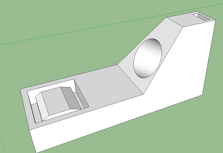

In dem Fall schon. Ist aber nur hingeratzt, da stimmen keinerlei Maße. Du kannst das Gehäuse auch eventuell an einer Seite Hochziehen, so dass das Gehäuse wie ein liegendes L ausschaut. Da fallen mir 1000 Dinge ein. Die Möglichkeiten sind unbegrenzt.
