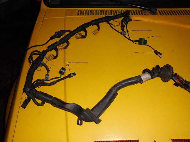

Na ja habe mir jetzt einen Kopf vom C16SE mit Zündung Steuergerät usw gekauft, jedoch weiß ich einige Stecker nicht zuzuordnen.
Wer kann mir dabei weiterhelfen.
Beschriftet 2.JPG (44.99 KiB) 23290 mal betrachtet
Mfg
Dirty Dieter

von Sardo_numspa
die auflösung ist wirklich nicht optimal... den text den du an die stecker ran gemacht kann man nicht so gut erkennen...
Re: Umbau E16se auf C16se
Verfasst: 8. Mär 2013, 07:57
von Sardo_numspa
ich versuchs mal.
erstes bild von RECHTS nach LINKS:
Lambdasonde
-- (den 2ten weiss ich grad nicht)
Temp-Fühler
Zündspule
die 4 gelben sind logischerweise für die düsen
oben mitte müsste KW-Sensor sein
von den linken ist auf jedenfall einer für den DK-Poti und einer für den LLR

von Mr. Smith
Der eckige violette Stecker ist für BPR, das ist richtig.
Beim 2ploigen Stecker kann ich die Kabelfarben nicht richtig erkennen. Von welchen Spenderfahrzeug kommt der Motor/KBB? Anhand der Kabelfarben müßte sich der Stecker doch zuordnen lassen, hier findest Du Schaltpläne: http://www.vectra16v.com/slp.html
Vielleicht hilft Dir dieses Bild schonmal weiter:

von Sardo_numspa
das aufdem ersten bild müsste die lambda-sonde sein
Verfasst: 9. Mär 2013, 11:32
von Mr. Smith
Glleiches Prinzip wie oben beschrieben: Kabelfarben aufschreiben und im dazugehörigen Schaltplan suchen :!:
