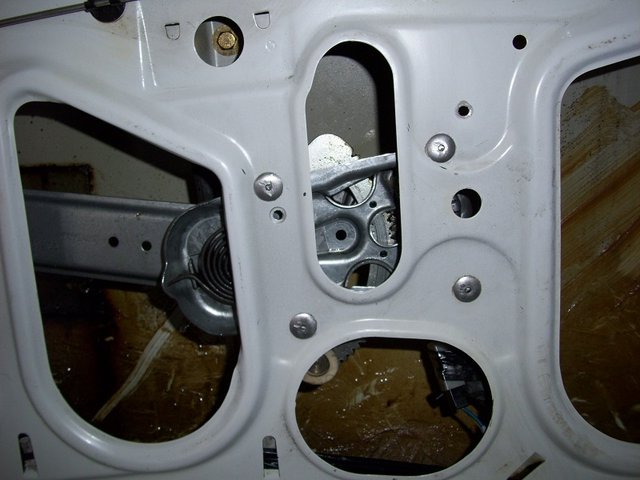

6) FS: Abbohren der zu langen Nieten (Verwendung von Nietköpfe 16mm/ Abbohren der überstehenden Stifte mit Dremel und Flexaufsatz)
6
6
7) Nochmals ein besseres Bild zu Bild 6
7
7
8) FS: ZV-Motor angenietet in der Ecke; die Bohrungen sind schon serienmäßig in der Tür
8
8
9) FS: Anschluß des Hebels der ZV an die Schloßbetätigung mit Klemmnippel
9
9
10) BFS: Siehe gleichen Arbeitsumfang wie Bild 9 nur BFS
10
10

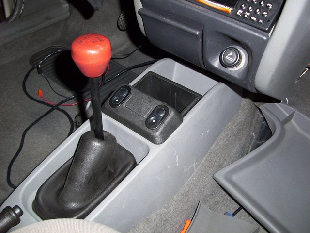

12) Einbau u. Anschluß der Schaltereinheit. Links liegen noch das rote u. schwarze Kabel, muß noch an den Sicherungskasten (Sicherungen einstecken nicht vergessen, gem. Schaltplan)
12
12
13) Tipp: An den Schalterkasten sollte noch eine Schraube rein kommen, dazu in die graue Mittelkonsole genau drunter eine Blechmutter eindrücken, hierzu auch schon eine serienmäßige Aussparung vorhanden!)
13
13
