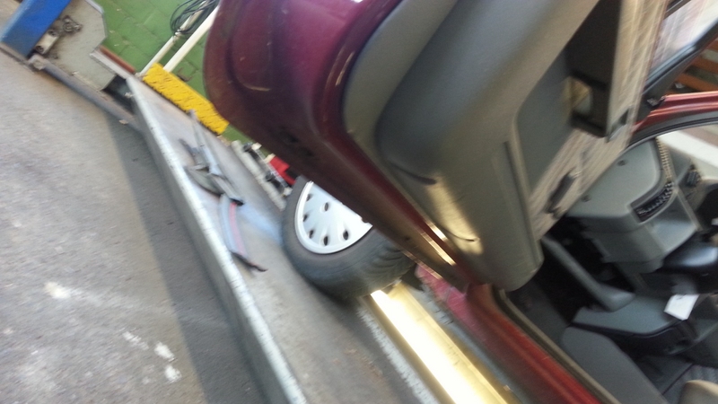

allerdings hab ich ein paar seltsame dinge an dem wagen gefunden. einer der beiden vorbesitzer muss wohl regelmässig einen sehr grossen und sehr korpulenten beifahrer gehabt haben...
beweisstück 1: der beifahrersitz! dieser steht nämlich nicht mehr an der stelle, an die Jorge aus saragossa ihn 1991 hingestellt hat. mit selbst gebauten winkeln wurde der sitz hinter den querträger gestellt und befestigt... nicht besonders gut, den der wacklet da ganz schön. die originalen klammern gabs aber dazu, die lagen im linken türfach.
beweisstück 2: die türverkleidung rechts. die türtasche und ein teil des türgriffs fehlen... ist ja auch alles im weg, wenn man nicht weiss wohin mit sich selbst:
bweisstück 3: leider ohne bild grade... die ablage unterm a-brett beifahrerseite fehlt
kombiniere: was nicht passt, wird passend gemacht :lol:

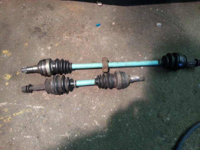

kleines update (dafür aber umso wichtiger)
Dank max-nl und seinen kontakten ins holländische corsaforum hab ich seit heute alle teile für den umbau auf c20xe zusammen
das sind corsa gsi (oder turbodiesel) antriebswellen mit der groben (22 zähne) verzahnung an der innenseite. schon fertig umgebaut mit den sogenannten "wundergelenken" vom daewoo nexia. somit passen die plug'n'play ins F20 :D
wer braucht schon tuner-wellen?
also nochmal n reisen dank an max für seine vermittlung :top:
