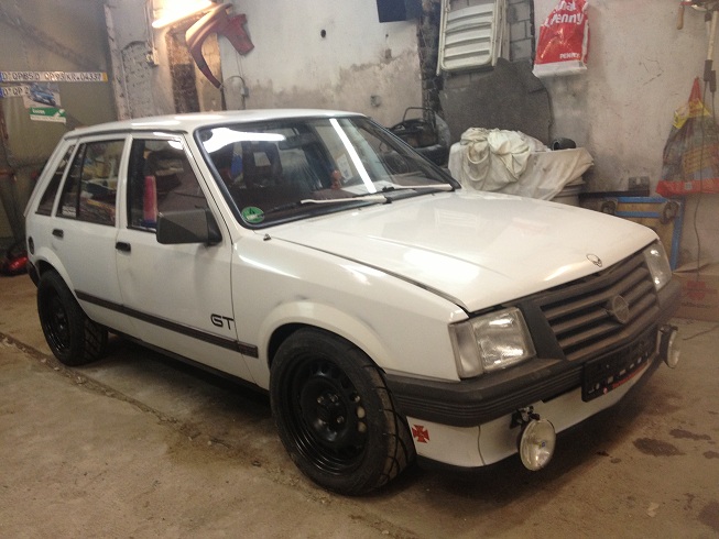

Ich sehe immer Corsas mit 2 runden Zusatzscheinwerfern im Grill.
Woher kriege ich solche Teile und kriege ich so etwas auch eingetragen??

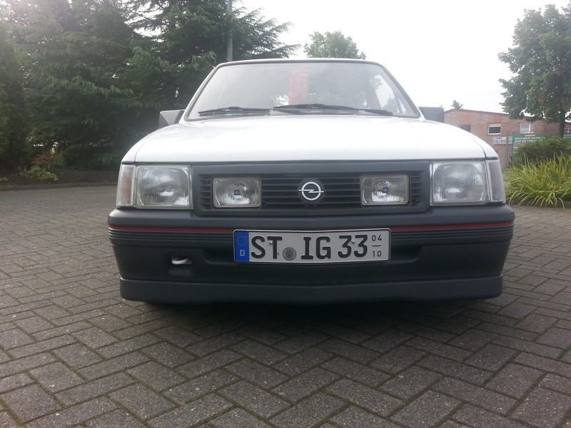

ich hab bei mir das:
meiner meinung nach die einzige lösung die nicht so gebastelt aussieht. sind bei mir fernscheinwerfer die zusammen mit dem fernlicht angehen...

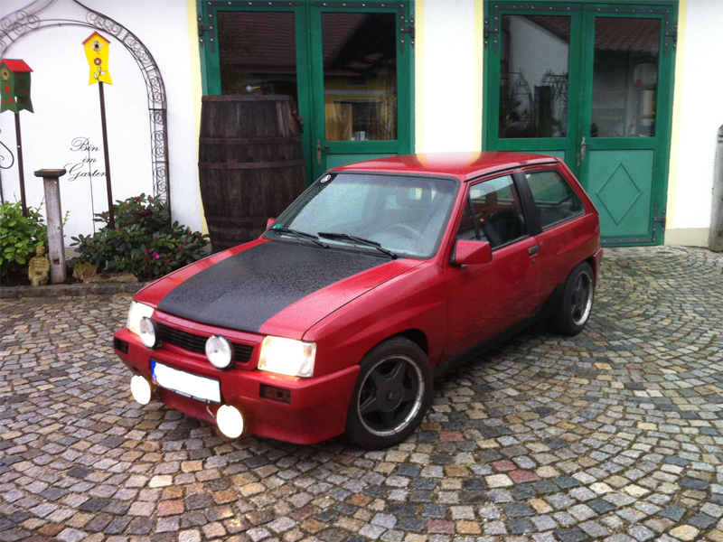

Wie sieht es mit diesen Zusatzscheinwerfern aus:
Gibt es da spezielle oder universelle Halter? Oder selber Halter bauen?
Was sagt der TÜV dazu? Evtl. bestimmte Bedingungen (Maße zur Außenkannte, elektrische Schaltung)?
