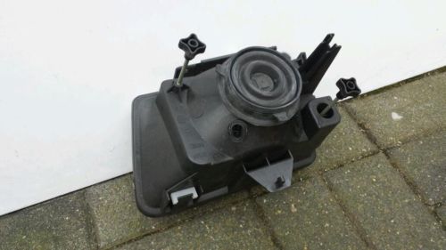

Hallo
ich kann ein corsa scheinwerfer von valeo haben dazu habe ich aber eine frage und zwar der scheinwerfer hat wo der stell motor reinkommt jetzt eine stange drin zum drehen
kann man die stange rausmachen und einfach den stellmotor reinmachen ????
MFG Marcel

Leider nicht, dreh/zieh doch mal den Stellmotor raus beim alten und gucks dir an.

ist das den nicht pflicht beim 91 corsa elektrische stellmotoren drin zuhaben ????

Hier mal ein foto davon

Den kannst du bei Re-Importen nutzen.
Es gab Corsas (zB mein erster A), die hatten als Re-Import eine Ausnahmegenehmigung zum Betrieb ohne
Scheinwerferhöhenverstellung, weil sowas damals im Ausland noch nicht Pflicht war.
Meiner damals war zB ein Re-Import aus Finnland.

Hey Marsi
und das kann man nicht umbauen sprich stellmotor reinmachen ???

Soweit ich weiss, geht das nicht.
Wie du ja auf dem Bild auch sehen kannst, fehlen an dem unteren Loch die Aussparungen für die Nasen das
Stellmotors. Ich meine auch, dass die Aufnahme am Reflektor anders ist.
Ich hab nur leider keine solche Scheinwerfer mehr da, so dass ich mal vergleichen könnte.
