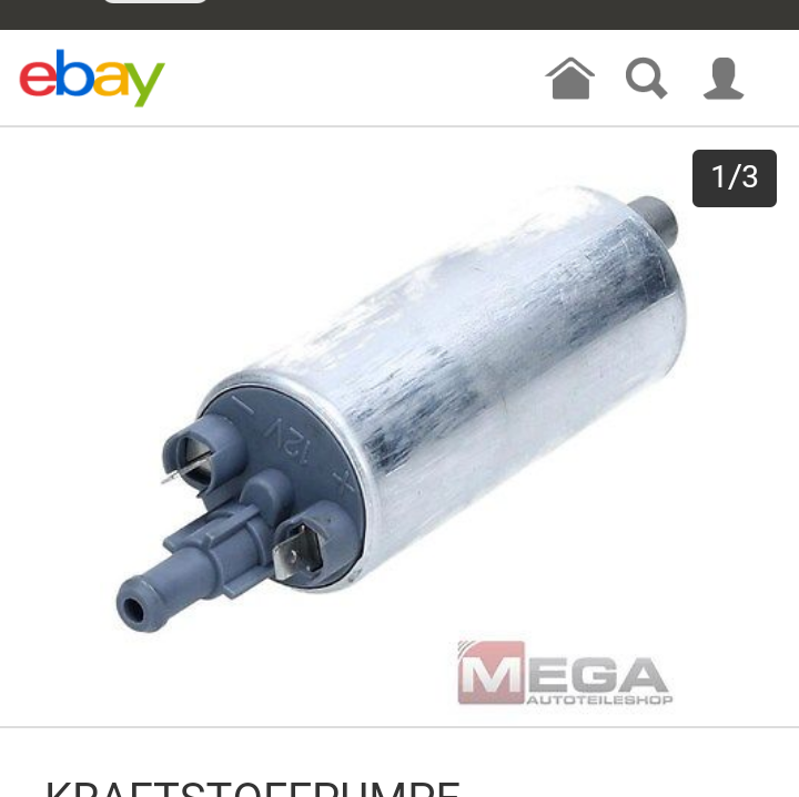

Hallo
Welche benzinpumpe passt so rein??
Man nimmt ja wenn nur die Pumpe zum Beispiel vom corsa b und nicht das ganze Gehäuse oder??
Also so wie auf dem Bild oder
Weil mit dem corsa b oder tigra usw Gehäuse würd es ja nicht passen da der deckel nicht geschraubt ist
Mfg
Re: Welche benzinpumpe nehmen für ein c20xe Umbau (innenlie
Genau so, drauf achten das es ein 3 bar Variante ist.
