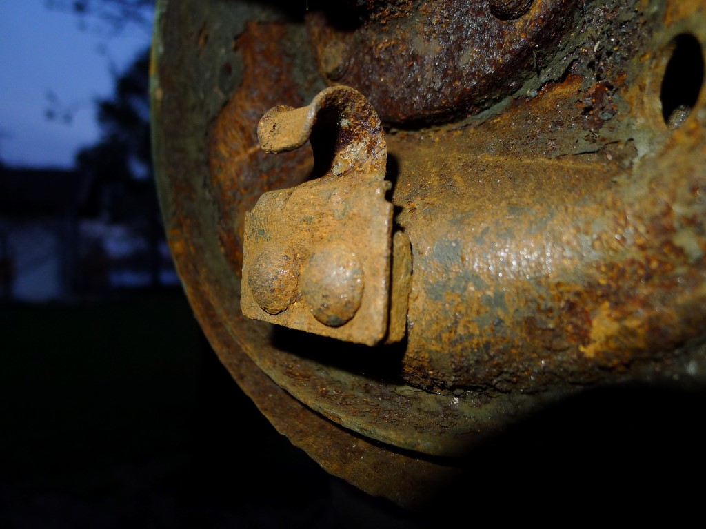

Moin,
vielleicht kann einer helfen, wir bauen gerade eine Achse zusammen und haben festgestellt das es dieses Ankerblech in verschiedenen Ausführungen gibt , was den Anschlag unten angeht. geht um GSI große Trommel .
Einmal ist der Anschlag unten nach oben angeschrägt und einmal gerade, wir bräuchten jetzt die Nummer der Beläge für das Blech was unten den Anschlag Gerade hat siehe Bild.
und nein wir wissen nicht genau aus welchgen Fahrzeug das alles ist ;)
gruß Jens
Re: Ankerbleche Hinterachse , Frage zu Belägen
Das ist die Bremse Fgst.Nr. ab N4000001.
Zur Absicherung hier ein Bild von meinem Schlachter Fgst.Nr. P:
Bremsbeläge 90421796 bzw. 90542862 / ATE 03.0137-0266.2
Dazu nach den Zubehörsatz/Federsatz ATE 03.0137-9166.2
Weil die sind auch nicht alle untereinander gleich...
Oder Komplettset zB. ATE Top Kit: ATE 03.0520-1917.3
Hier in dem Teilekatalog ist alles feinsäuberlich nach Fahrgestellnummern sortiert: http://www.auto-parts.spb.ru/cat/cats/m ... ent=dr2000
Beiträge: 1820
Insgesamt gibt es 3 verschiedene. :shock:
