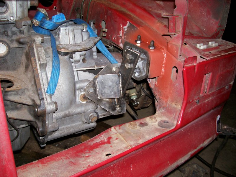

klar....allerdings brauchste den Umbausatz, damit Du den vorderen Getriebehalter montiert bekommst.
Dann Schwungscheibe und Kupplung vom LET, ggf. nen Frontantriebsumrüstsatz wg. 4x4
