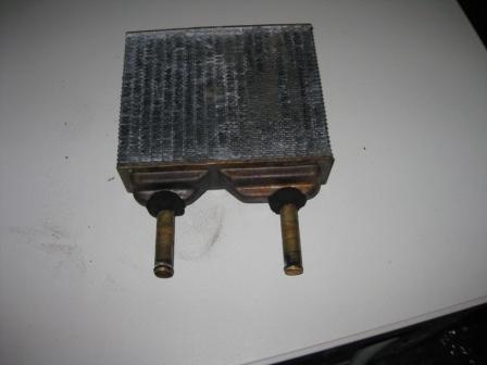

ich denke mal der heizungs kühler ist kaputt bei dir! hatte ich mal das gleiche problem !auch beim 1,6sei
Re: Heizung heizt nicht :-(
Heizungskühler?
Du meinst den Wärmetauscher?
corsa2210
Beiträge: 145
Registriert: 9. Dez 2008, 18:57
Wohnort: dätgen
Beitrag von corsa2210 »
ja der genau! der in innenraum ist!
Bekommt man den ohne Amaturenbrett ausbauen, gewechselt?
corsa2210
Beiträge: 145
Wohnort: dätgen
ja das bekommt mann so hin! und so sieht er aus!
Irgendwie von unten den Heizungsblock aufschrauben, dann soll das Ding wohl nach unten auszubauen sein. Aber kaputt kann der nur dahingehend sein, dass er undicht ist. Die andere Möglichkeit ist, dass er zugesetzt ist mit irgendnem Scheiß, den man dann aber einfacher rausspülen kann, als den Wärmetauscher zu wechseln.
Ok dann Spüle ich den erstmal naus :)
Danke Jungs
