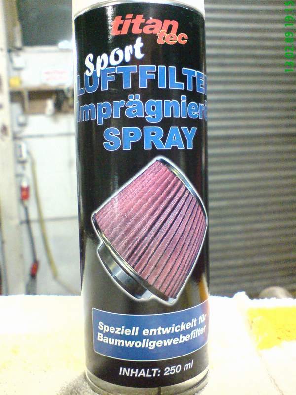

Re: Erfahrungen mit K&N Matte im C14SE/C16SE(i)
Also ich würde an so einen Baumwollfilter nicht mit Druckluft rangehen!
Das zerstört das Gefüge des Filters.
Steht auch in der Beschreibung so drin soweit ich mich erinnern kann.
Hab meinen immer mit Bremsenreiniger ausgespült und mit Filteröl wieder eingesprüht.
Das Öl gibt es auch günstiger als K&N.
Wenn ich die Dose find gibt es mal ein Bild.
MfG.
Martin
MfG.
Martin
Hab die Dose gefunden und wie angekündigt gibt es hier das Bild dazu.
Hab ich mal günstig bei ATU erstanden denke ich.
MfG. Martin
MfG. Martin
