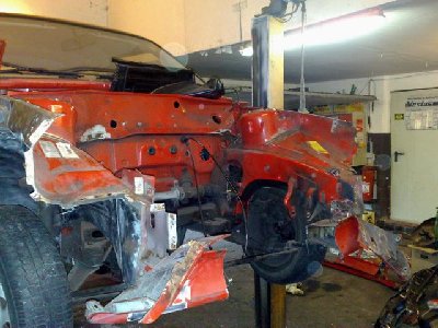

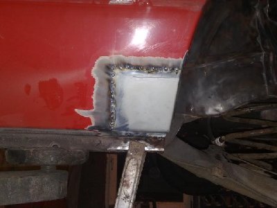

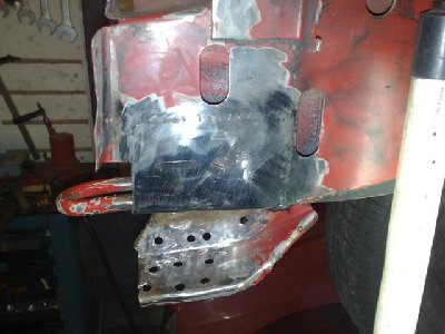

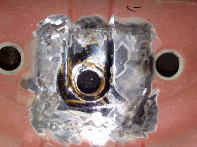

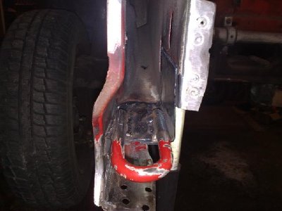

So hab die letzten Tage damit ver bracht die Roststellen herraus zu trennen und neue Bleche ein zu schweißen... hier ein paar bilder davon. Würde mich interessieren was ihr zu der arbeit sagt. Wie würdet ihr denn Corsa am besten konservieren. Ich hatte mir bis jetzt vorgenommen den Corsa von unten komplett blank zu machen dann Zinkfarbe aufzutragen und dann wieder neu Unterbodenschutz auf zutragen. Zwischen den zusammen geschweißten Blechen habe ich jetzt einen Schweißprimer aufgetragen. nach dem Schweißen habe ich dick rostschutzfarbe aufgetragen.
MFG Max
Abnehmen des Frontblechs
Radlaufansatz
Radlaufansatz
Beifahrerseite
Beifahrerseite
Beifahrerseite
Beifahrerseite
Beifahrerseite
Beifahrerseite

Aufgetragener Schweißprimer
Schweißprimer
Schweißprimer
Rostschutzfarbe
Rostschutzfarbe

Holm Beifahrer
Holm Beifahrer
Holm Fahrerseite
Holm Fahrerseite
Reserveradmulde
Reserveradmulde

Das sieht doch endlich mal nach Rettung aus!
Klasse! Weiter so!!!
Re: Corsa GSI Neuaufbau
Fleissig fleissig :!:
