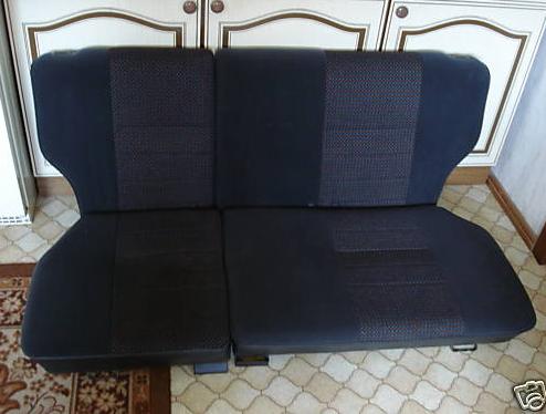

Oh, da wird einem ja ganz warm ums Herz, wenn der direkt überm Tank sitzt! Schaue mir genau den Halter nochmals an! Ich könnte an eine schwarze GSI Bank kommen, die ich gerne in meinem Corsa hätte! Zum Test habe ich ne rote Joy Bank die auch geteilt ist!
Aber nen Foto, wo genau der Halter usw sitzt, hat niemand ne?
MFG
Foto von der Bank:
