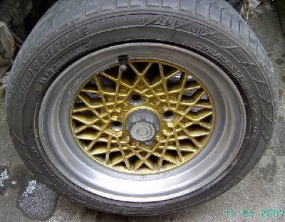

Hallo zusammen.
Brauch eure Hilfe.
Habe Mahle BBS in 6x13 ET 15 gesehen die unter meinen 1.2 SR sollen
Zustand Original ausser das noch 40/40 Federn drankommen.
Passen die ohne was abzuändern?
Grüsse aus der Schweiz
fk69

kurze antwort: nein! die stehen zu weit raus

Danke für die schnelle Antwort
Ich habs mir gedacht,wären geile Felgen gewessen ...
ET für diese 6x13 ist dann eher so zwischen ET30-40 denke ich wo draufpassen?ohne was abzuändern?

sind auch geile felgen, keine frage, die haben übrigens ne et13 ;) aber ums kantenumlegen hinten und ziehen vorne kommst du nicht rum, zumal du bei ner 40er tieferlegung aus optischen gründen auch reifen mit nem grösseren querschnitt (185/60) fahren solltest. frag doch einfach mal tomy, der hatte die felgen auch mal drauf... darfst du die überhaupt in der schweiz fahren? dachte die legen sich da wegen jedem furz quer....

ich habe die felgen auf meiner stufe drauf und die stehen trotz der runden radläufe mächtig raus, aber mein tüv prüfer trägt mir die jetzt ein. aber bei nem normalen Corsa wird es echt schwierig.
mfg chris
Re: Felgen für Corsa A mit ET15
Also ohne zu ziehen bekommst du die Felgen nicht untergebracht. Vorne wirst du zudem noch 5mm Spurplatten pro Seite brauchen. Reifen bin ich damals 175/60 gefahren. Schön sind die Felgen, aber am 3-türer CC musst du einiges an den Radhäusern machen.

Danke für die Antworten.
Ja dann bleib ich mal bei den Originalen und geb sie zum Aufbereiten,habe ja Zeit bis der Frühling erwacht.
