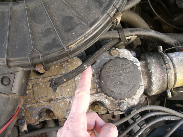

habe gestern mal meinen Corsa vorne etwas zerlegt und im Radhaus vorne links das Teil
das aussieht wie eine Dose gefunden. Wie man sieht ist da auch ein großes Loch im
Schlauch. Was ist das und welche Funktion hat es? Ein Schlauch geht davon ab, läuft
Richtung Dom, kommt hinterm Dom hoch und geht dann wieder ganz runter zum Boden.
Den weiteren Verlauf kann ich nicht nachvollziehen. Der zweite Schlauch der davon abgeht
führt bis in die Mitte vom Krümmer und ist dann tot Siehe Bild 2.
Bin nicht der Profischrauber und mein erster Verdacht war die Spritpumpe, aber die ist wohl
hinten beim Tank? Ist ein C14NZ, Bj. 92. Oder ist das etwa ein Aktivkohlefilter, gabs den
damals schon
Danke

Hi,
Das ist der Aktivkohlefilter.

also doch
und wo kommt normalerweise der Schlauch im Bereich Krümmer dran?

Re: Teil im Radhaus VL & Schlauch davon verläuft ins Leere HILFE
kommt an vergaser, wenn du die tellermine runter machst siehst du den anschluss
PS: Dein Öleinfülldeckel ist falschrum drauf
@Kurbelwelle: du meinst sicher den 710er-deckel!!!
Gneau den 710 deckel
710=OIL
