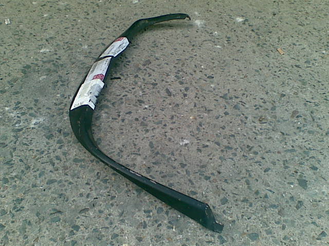

Ich hab nochn Innenradlauf hier zu liegen
Nur leider ist dieser an der wichtigsten Stelle die ich brauche zu schmal (Seite zur Tür hin) Dieser ist von Klokkerholm
Hat jemand von euch schonmal einen eingeschweisst der dort breiter ist?
Wäre schön wenn ihr wüsstet von welchem Hersteller der war bzw. wo ihr den gekauft habt

Ich hatte einen von Van Wezel.
Muss mal gucken ob der da breiter war...denke aber nein

dennis hab noch was liegen aber nur beifahrerseite

Die hab ich ja.
Es geht ja um die Fahrerseite, da ich ja hoffe, dass es da auch welche gibt, die an der besagten Stelle breiter sind
trotzdem danke
trotzdem danke

Blechtafel und ran ans Werk.

Das wollt ich ja eigentlich vermeiden
Aber falls es keine andere Lösung gibt, werd ich darauf zurückgreifen

Hab mal die Reste von meinem IR seziert....wirklich breiter ist der nicht....würde das unter Toleranzen abtun.
Da unten lässt sich es aber ganz gut mit Blechtafeln bauen.
Hab erst den Innenradlauf an ein paar Stellen festgeheftet und dann die entstandenen Löcher. gestopft (auf Stoß zwischen alt und neu).
Wenn du allerdings gar kein "Fleisch" mehr hast würde ich mich nach einem kompletten Radeinbau umsehen

Na gut dann werde ich es doch mit Blech machen
Hab den neuen auf den Alten gelegt und erst mal mit Treibschrauben fixiert, dann mach ich nen Doppelschnitt und baue die faulen Stellen aus Blech nach
Wird wohl das einfachste sein
