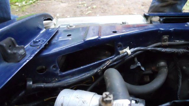

und kann mir jemand sagen was das für aussparung is innen am schlossträger auf der fahrerseite?

Zu der Aussparung...k.a.

soweit ich weis ist die aussparung für das Dieselmodell (luftfilter)

Diesel ok...aber was macht ne Dieselaussparung in nem originalen gsi ?!

weil das dem stanzwerkzeug egal ist ob da ein loch mehr drin ist .

Also purer Zufall, könnte ma auch sagen

das mit der öffnung ist mir aber auch neu.. gut zu wissen

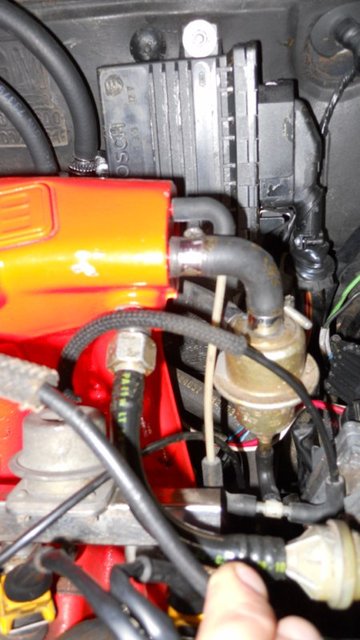

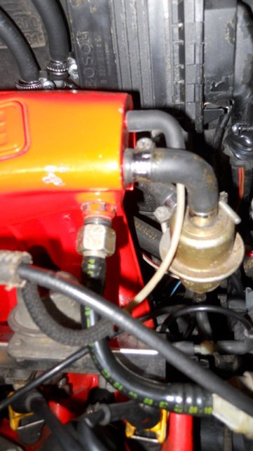

so der motor is a c16se
da drehzahl schwanken bis auf 1900-2000 u/in hab ich gelöst in dem ich die unterdruckleitungen ungesteckt hab
von bild 1 original auf bild 2
