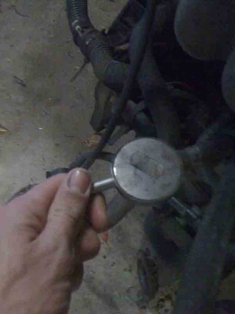

Hi ich bau mein kleinen Corsa grad auf GSI (werd mein Projekt bald vorstellen) um und jetzt hab ich da so einen stecker gefunden=)
Muss der innen rein? also unter das amarturenbrett auf der beifahrerseite wo beim Corsa der kleine runde Stecker ist? also farbe auf farbe löten?
Wäre schön wenn mir jemand eine kurze anleitung geben könnte=)
PS: hab die Anleitung hier schon gesehen aber der Stecker macht mich wahnsinnig=)
Und ausserdem was ist das für eine Dose? Ist die für den Aktivkohlefilter?
Vielen Dank

stecker abschneiden vom motorkabelbaum.
runden innenraumstecker vom corsa abziehen, an der motorkabelbaum seite ebenfalls abschneiden und dann den stecker vom corsa auf die paar kabel löten.
habs dir doch schon paar mal gesagt :)
Re: C16se verkabelung
Masse und Plus noch legen,
vom Einspritz-KB.
Die Dose ist glaub ich der Membrandämpfer, der bei der Corsa GSI Pumpe mit am Halter ist.
Der Astra hat ja ne Innentankpumpe; deshalb den Dämpfer im Motorraum.
Viel Spass mit dem Kabelbaum :wink:
