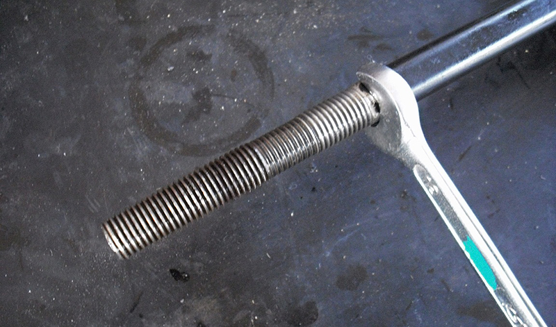

Schritt 5
Die Spurstangen sollten nun jeweils um ca. 2 cm nachgeschnitten werden.
Ich habe zusätzlich einen Teil des Sechskants mit einer Feile rund geschliffen
und dort auch ein Gewinde eingeschnitten, um sicher zu gehen dass genug Platz ist
um die Spur richtig einstellen zu können. Man sollte die nötige Länge aber selber abmessen,
um festzustellen ob dies nötig ist oder das Gewinde bis zum Sechskant reicht.

Schritt 5

Die Spurstangen sollten nun um jeweils 2 cm mit einem Winkelschleifer
oder einer Metallsäge gekürzt werden.
Markiert nun an den Spurstangen die abgemessene Länge und dreht die
Spurstangenköpfe wieder bis zur Markierung auf.
