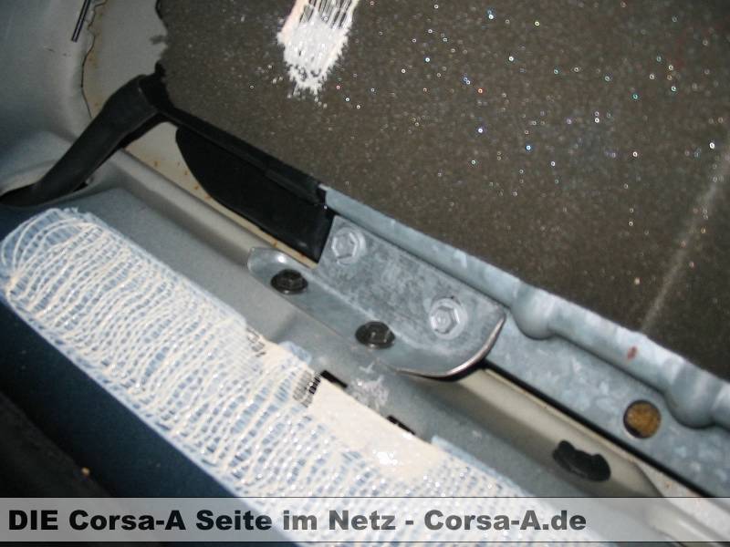

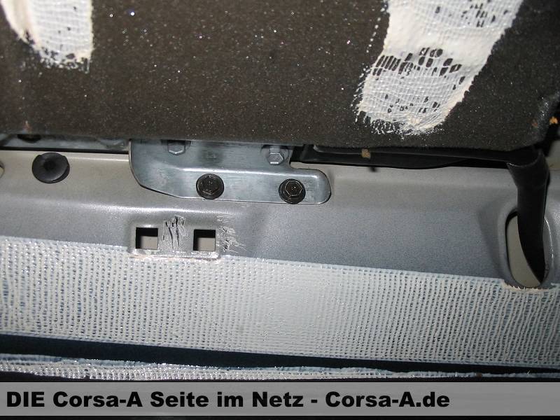

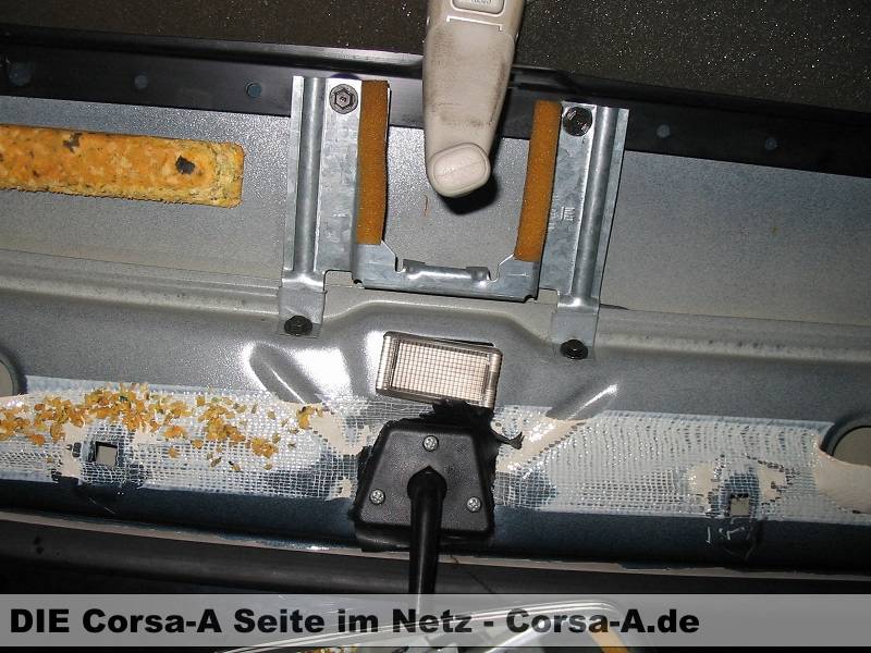

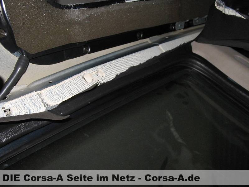

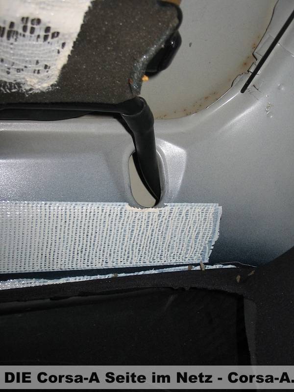

was das GHD angeht, das könnte problematisch werden. Wenn Du den Himmel unten hast, dann schau mal ob du Löcher für das Dach angezeigt hast. Die sollten wie folgt aussehen.
Re: Schiebedach nachrüsten...
Hilft Dir das weiter?
