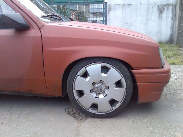

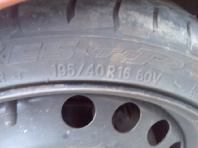

hier mal ein paar bilder mit den originalen 16" stahlfelgen auf ein corsa a mit 195/40

ich hoffe du hast die bilder bei mir gesehen ? ich habe ihn hinten weiten müssen weil ich auf 15 mm spurpaltte fahre . vorne muste ich eine 5 mm platte nehmen weil jetzt ein gewindefahrwerk fahre und wegen der freigängigkeit der räder .
warscheinlich must nur die kanten umlegen weil deine felge ja um ein halben zoll schmäler ist als meine die ich drauf habe . und das mit dem reifen muss mann schauen . wenn du die karre so tief hast wie ich dann must du schauen das du die vorderen flügel ziehst weil dann passt es nicht mehr beim lenken .
meiner ist auch ungemein tief . hatte zu dem zeitpunkt powertech dämpfer drin mit 75 federn von fk +federteller die die ganze sache nochmal 15 mm tiefer bringen und dann sind die federn mit den jahren auch noch gesackt . also ich sage mal 90 mm ist er tiefer gewessen auf der vorderachse .
also hinten kanten anlegen und vorne ein wenig ziehen .

Ja,hab ich gesehen und Vielen Dank schon mal.Meiner ist nicht so tief.Ist halt nur die Frage ob 40 oder 45 Gummi?Was haben die Stahlfelgen für eine ET?

Das mit dem Querschnitt ist meiner Ansicht nach Prüferabhängig. Bei uns wollen die immer ne Tachoprüfung haben. Fakt ist, dass der 45er in der Regel günstiger ist, daher würde ich mal bei Deiner Prüfstelle nachfragen, ob und wie die den 45er eintragen.
Beiträge: 837
Wohnort: Piesport
Re: 16 zoll stahlfelgen auf corsa a
Beitrag von Michi »
Das ist ja eigentlich keine Hexerei. Wenn ein Prüfer grundsätzlich eine Tachoprüfung will, hat er keine Lust, nachzudenken!
Man nehme alle Bereifungen, die ab Werk für das Fahrzeug zugelassen waren (bezogen auf das Fahrzeug, um das es geht, nicht grundsätzlich alle Corsa A!) und die auch in Prüferkreisen gängige Regelung +4/-1% Abrollumfang.
Dazu kann man sich dann noch an für das Fahrzeug gültigen Bereifungen mit Teilegutachten und den darin genannten Auflagen orientieren.
Der 195/40 sollte problemloser gehen als der 45. Kommt wieder auf den W-Wert des Tachos an. Man muss sich das halt genau anschauen (Umrüstkatalog hilft auch weiter)... Sonst kommt ihr zu mir gefahren damit :)
