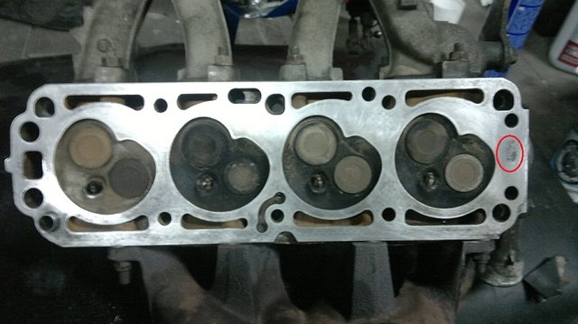

für den Alltag hab ich nen B Corsa mit C14NZ bekommen, wurde wohl leider lange mit defekter kopfdichtung gefahren, die will ich jetzt erneuern, dabei musste ich leider feststellen, dass unten am Kopf bei der rot markierten stelle s. Bild eine deutlich fühlbare delle ist,
Frage an euch: Taugts da überhaupt die Dichtung zu erneuern oder muss gleich nen Austauschkopf her?
Wärs an ner anderen Stelle, nahe zu irgendwelchen "öffnungen" oder am Rand, würd ich ja gleich sagen, ist nich plan -> kommt weg. Da es jedoch genau in der Mitte der größeren Fläche rechts ist, könnt ich mir vorstellen, dass es trotz der Unebenheit dicht wird, was meint Ihr?
Zylinderkopf noch zu gebrauchen?

Das macht nichts, diese Stelle hatte ich schon oft, das gleicht die Kopfdichtung aus, falls du den Kopf planen lässt ist die Stelle evtl. sogar weg.

hört sich gut an, dann bau ich den mal morgen wieder so zusammen
