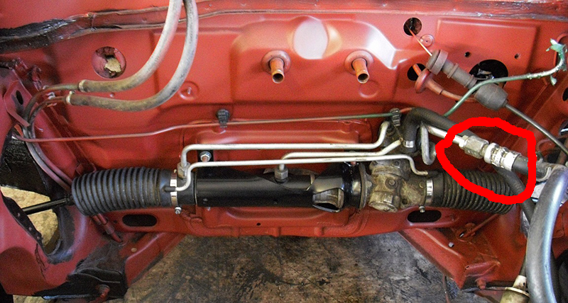

Ich hoffe ich störe den Fred nicht, wenn ich gleich eine Frage dazu stelle.
Da man hier Bilder hat, passt das schön rein:
Die Druckleitung der Servo geht mit 22er Schlüsselweite ins Lenkgetriebe rein (da wo die Aluleitung soweit rausguckt)
Dahinter befindet sich aber noch eine Mutter (?) mit 15er Schlüsselweite
Ich habe gerade das Problem, dass ich diese Leitung abschrauen muss...
Wie ist die festgeschraubt???
Ich habe versucht, die 15er und 22er Mutter auseinander zu kontern...
Ist die Leitung mit 22er vielleicht einfach nur so da drauf geschraubt?
Ich will da nix rund machen...Nicht dass es nachher gar nicht mehr geht^^
edit: hab mal das bild geklaut^^
gruß!
