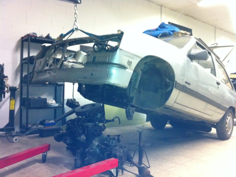

Ich hab ihm von Steve als rollende Karrosse (kein Motor-Getriebe und Innenausstattung) gekauft, wollte ihm dann als Rennwagen umbauen.
Nach einige Zeit fand ich das doch zu schade, oder dem Vernuft traff ein.... Ich weis es nicht.
Hab mir ein komplettes 1.0 Triebwerk besorgt was mittlerweile verbaut ist. Innenausstattung wird wieder einen Roten Luxus mit ein zeitgemäßes Radio, dabei extra's wie Handschufach-, Kofferraum- und motorraumbeleuchtung.

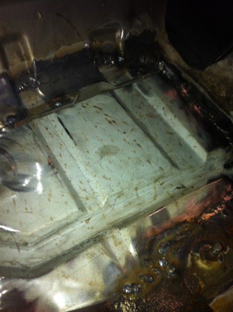

Jetzt bin ich dabei einige Löcher zu reparieren (Batteriefach, Heckblech und 2 kleine Fleckchen am Radlauf, nichts Wildes). Sonnst ist er komplett Rostfrei. :o

Und noch einge Bilder der Schweißarbeiten, sind noch nicht fertig.
