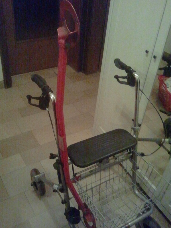

Außerdem hab ich endlich die Felgen mal wieder an 's Licht geholt hier also endlich original Bilder und ich hab herausgefunden, warum alte Leute an den Gehhilfen immer so Halteclipse an der Seite haben.

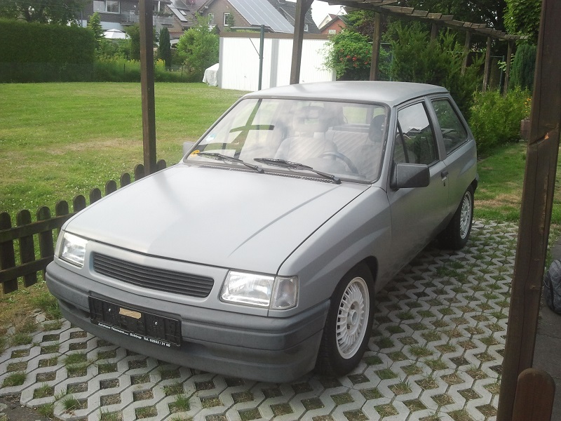

Reparatur und Ausbauphase I ist abgeschlossen.
- Radläufe hinten L+R erneuert
- schlimmste Roststellen entfernt
- Achsmanschetten außen L+R erneuert
- Handbremsseil neu
- Bremsschläuche neu
- beide Türen ausgetauscht, Beifahrerseite Schloß gecleant
- 60/40 tiefer mit Supersport
- 5,5x14 et43 Rekordfelgen mit 185/60 R14 Bereifung
- Victor 3L300 Lenkrad
- neuer Lack RAL 7037
- Jetex Edelstahl Anlage ab Kat
- Rückleuchten Fifft Schwarz
- Stabi vorne+hinten nachgerüstet
- Domstrebe vorne
Alles vom TÜV abgesegnet
Dickes Danke an Sardo_numspa für seine Unterstützung
