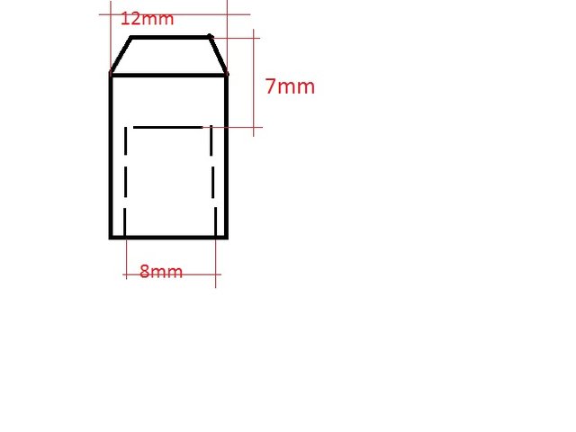

Durch die selbstgebaute Hülse,
bremst der Eimer wie Sau!!!

Da ich gerade ein ähnliches Phänomen durchmache, kannst Du bitte einmal ein Bild von dieser "Zauberhülse" posten?

Mit zaubern hat das nix zu tun.
Hab nur ne relativ bemaßte Skizze.
Gibt aber 100% das kleine Teil!
