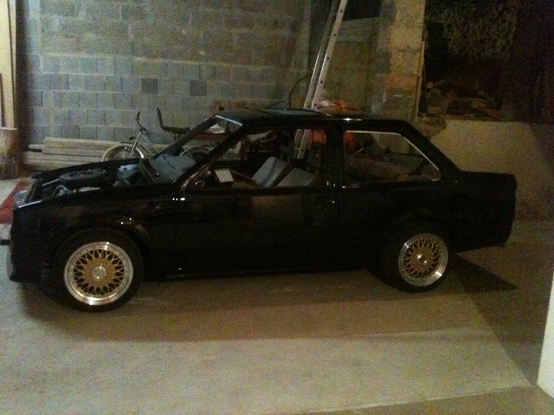

Frisch vom Lackierer gekommem :)
Und Auf seinen neunen "Schuhen"

Aaahaa, den hatte ich auch überlegt zu kaufen :D
Schön dass du ihn so schnell wieder auf die Straße gebracht hast. :top: :top: :top:

echt geiles teil :top:
die felgen passen perfekt 8)

Was Felgen und Farbe so ausmachen können, was?
Meine Güte, richtig edel!

Sehr schön, leider geil :mrgreen:
Schönen Gruß TR-RACER
Re: Mein 86`TR
Einfach immer wieder umwerfend so ein TR. Vor allem wenn er so dezent hergerichtet ist wie deiner. Tiefer könnter er noch, aber ansonsten TOP!!! :top: :top: :top:
