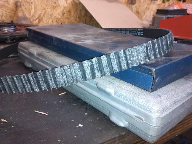

Nach nur 2 oder 3 Wochen sah der Zahnriemen von Gates heute so aus :lol:
WaPu war auch neu. Nun ratet mal warum :?: :mrgreen:
Ach Du dicker Vatter :shock:
WaPu für falschen Zahnriemen / rund vs eckig?
Beiträge: 1437
Mr. Smith hat geschrieben:Ach Du dicker Vatter :shock:
100 Punkte :top:
Ich war noch ganz stolz, das ich die WaPu für 1€ in ebay geschossen hab.
Nagelneu, original Opel, aber halt für eckigen Zahnriemen.
Letzten Samstag war ich damit noch nähe Bamberg, den neuwertigen XE Block abholen :shock:
Das heist dann diese Kombi hält ca. 1000 Km :lol:

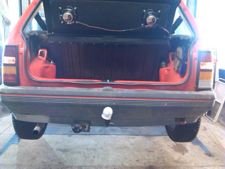

Endlich mal dazu gekommen die AHK zu montieren.
Aber auch nur, weil ich die wahrscheinlich bald brauche.
Die Heckschürze ist noch vom Schwarzen :mrgreen:

Leider finde ich das Heft dazu nicht mehr :(
Gibts den Hersteller noch?
Beiträge: 1806
Brink ist von Thule übernommen worden.
http://www.thule.com/de-de/de/products/towbars/towbars

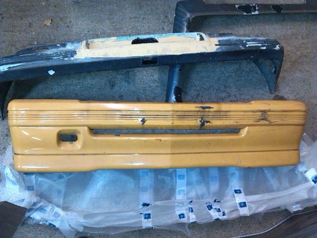

Heute mal auf Raubzug gewesen :mrgreen:
Jäger und Sammler, nicht wahr :lol:
50€ aber 260 Km zu fahren, einfach :wink:

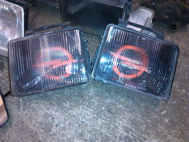

Noch 2 :lol:
Beiträge: 1895
Schick. Die Scheinwerfer mit den Opel-Zeichen hab ich mal bei ebay gesehen.
LMS69
Beiträge: 746
Wohnort: görlitz
Beitrag von LMS69 »
Aber die Scheinwerfer willst du nicht verbauen oder?
Beiträge: 1895
Nein, ich hätte sie haben wollen als ich mir eine Corsafront zum Grill umbauen wollte. Aber meine Familie hat mich für verrückt erklärt, also doch kein Grill :lol:
