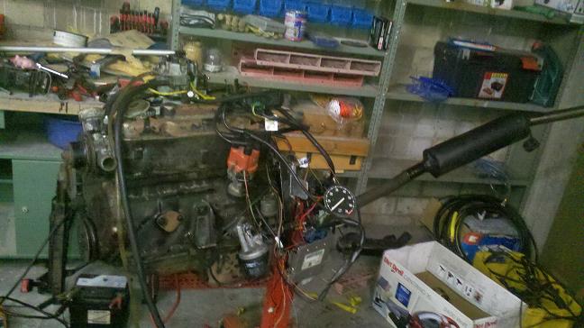

Mein aktuelles Projekt, nen OHV mit ner Multec.... ist noch ein wenig was dran zu machen, aber läuft schonmal halbwegs und klingt soweit ganz geil.... video is nen bisschen dunkel, aber ihr sollt schliesslich hören

Sehr geil, habs vorhin im anderen Beitrag schon gelesen und wollte schon fragen
Wenn er mal eingebaut ist würde mich brennend interessieren wie viel PS der drückt, und auch was er verbraucht.

bin auch schon gespannt was der drückt, soll nämlich auch im meinen c-caravan. Im sommer weiss ich mehr bin schon am überlegen ob ich, wenn das vernünftig im alltag läuft, nen Umbausatz auflegen soll. Man muss da schon ein wenig tricksen, allein wegen dem verteiler, gibt ja so keine mit hallgeber fürn ohv, und schon gar nicht ohne unterdruckverstellung. Werde das ganze bei mir mit der c18nz drosselklappe aus meinem alten corsa mal testen, meiner vermutung (hoffnung) nach sollte das an die leistung von nem weber reichen. Wenn da ganze allerdings leistungs und verbrauchsmässig nen griff ins klo wird werf ich halt wieder (widerwillig) den weber drauf

Das ist mal eine sehr gute Idee, einen OHV mit einer Multec auszurüsten. Aber auf so eine verrückte Idee, muss man erstmal kommen. Das kann nur von einem verrückten kommen. Mich interessiert auch schon brennend, was da an Leistung/Drehmoment im Gegensatz zu vorher und vorallem im Gegensatz zu einem Doppel-Weber bei rum kommt. Der Spritverbrauch ist aber genauso interessant. Willst du die Geschichte mit einem G-Kat fahren, oder kommt nach der Lambdasonde nichts mehr?

im c-kadett natürlich ohne kat (h-kennzeichen), is aber jederzeit nachrüstbar... nach der lambda kommt nur die gute alte supersprint gr.n vom corsa, also so wie auf dem video... ich mag den sound auch, endlich mal nen ohv der nicht nach coladosen begattenden nähmaschine klingt
und die idee ist nicht von mir, will es nur verfeinern, aber irre bin ich trotzdem, ihr kennt mich doch nicht anders hab die idee aus dem ohf, da hatte mal einer nen manta mit der multec, angeblich 6l verbrauch...

und ich muss schon sagen, obwohl der noch falschluft zieht und noch nicht so läuft wie er soll macht mich der sound schon ein bisschen geil
denke ich werd da mal frisches öl anstatt dem altöl reinkippen und die 30 jahre alten original opel zündkerzen mal wechseln, schliesslich lag das dingen mindestens 25 jahre in der ecke

Wurde am Motor selbst noch was gemacht? Also eine Kopfbearbeitung oder eine andere Nocke?
Re: Grosse Ereignisse werfen ihre Schatten vorraus...
nö, bisher nicht... der testmotor hier is nen originaler 12n aus nem b- oder c-kadett... und kommt später auf nen 12s. Bei den motoren is soweit ich weiss eh ne schärfere nocke als im corsa ohv...
werd das ganze erstmal auf nem serien 12s fahren und nächstes jahr bau ich mir nen komplett neuen motor dafür auf... klassisch, nem milliemeter planen, 35/30er ventile, leichterer schwung, eventuell ne andere nocke (hab noch ne extreme 300grad nocke liegen) oder ich lass mir eine mit nem gsi-profil bauen, die gefiel mir im corsa ganz gut und dann vielleicht noch das stg darauf abstimmen... hab da noch ganz andere ideen, aber da muss ich mich erstmal schlaumachen, irgendwie passen da auch die kolben und pleuel vom x16xe rein

naja... die pleuel vom 16v sind zum einen schmaler und die lager kleiner, und ich weiss nicht ob sich das für rechnerische 2mm mehr hub lohnt... dann lieber übermass serienkolben

So, falschluft gefunden, die twintec-platte die ich als adapter genommen hab hat sich verzogen, haben wir nen fähigen cnc-menschen hier im forum der mir günstig was aus alu nach zeichnung oder muster fräsen kann?
