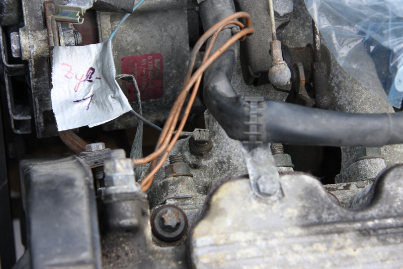

Gut, das vom LiMA-Bügel geht ja normalerweise ans andere Ende des Bügels an die Ansaugbrücke, zumindes wars bei mir so im Originalzustand. Und da komm ich ja nur noch dran, wenn ich entweder die Zahnriemenabdeckung oder die Ansaugbrücke abschraube. Aber darauf hab ich ehrlichgesagt wegen so ner Lapalie auch keinen Bock. Das Massekabel kann ich auch anders anschließen.
Mir stellt sich nur die Frafe, ob ich, wenn ich von der Batterie direkt zum Motor geh auch noch vom Motor zur Karosserie muss. Und wo ich das direkte am idealsten am Motor befestige.
Links an NW-Gehäuse sind ich ja schon drei Kabel aus dem Kabelbaum. sollte ja fast der ideale Platz sein oder?
