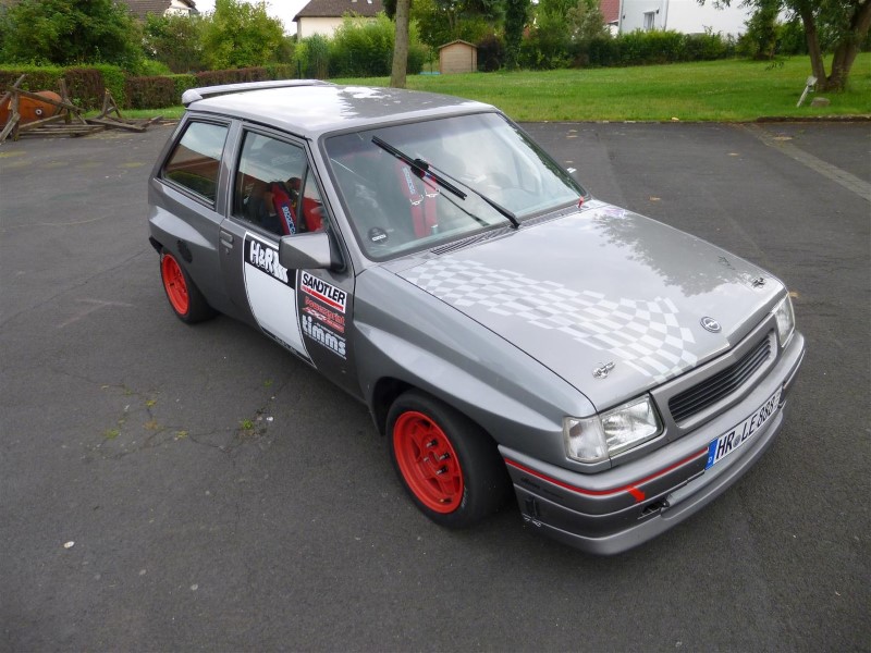

So bei mir gibts auch ein Paar News.
Habe nun einen Wagenpass. Werden am nächsten Slalom in Melsungen teilnehmen. Vorher werde ich noch eine 60mm Auspuffanlage von Fox verbauen und die ZF Lamellensperre mit 4:18 Achsübersetzung verbauen.
Desweiteren werde ich am 13-14.09.14 in Unterfranken beim Bergcup in der Bergglp starten als Gaststarter, da bin ich echt mal gespannt.

So nach langem nichts hier im Forum möchte ich auch mal wieder etwas schreiben ;-)
Es hat sich so einiges getan in dem letztem halben Jahr.
Der Motorraum hat einen general Überholung bekommen, es wurde alles gestrahlt, anschließend habe ich es Grundiert, Nähte abgedichtet und lackiert.
Weiter wurde das direkte Lenkgetriebe und alle weiteren Anbauteile montiert. Der Spritzwasserbehälter ist in den Wasserkasten gewandert.
Neue Motorhalter (verstärkt) sowie Kupplung und mechanischer Ventiltrieb sind bereits eingetroffen, es fehlt noch die Nocke und das Schwungrad.
Bilder und immer aktuelle News findet ihr hier http://www.chayns.net/67233-05975/ticker ( ein auszug aus der Eigl-Motorsport APP)
Die App gibts natürlich im Playstore und im Apple-Appstore :top: :D
Weiter soll es so gehen:
Kopf wird bearbeitet, Nocke eingebaut, alles montiert und neu abgedichtet und eingestellt. Sperre und Achsübersetzung werden eingebaut und abgedichtet ja und dann.....
Hoffentlich läuft er so wie wir uns das vorstellen.
