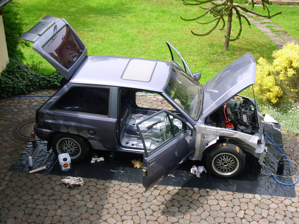

So bald gehts dann im Innenraum los. Da hab ich noch gar nix gestrichen. So genau wirds da auch nicht gehen, weil die Verkleidungen und der Teppich wieder reinkommt. Wo die Bitumenmatten weichen mussten kommt wieder was rein, denke Alubutyl. Die Kotflügel warten auch noch auf meine Zuwendung...
Hoffe das Wetter wird bald schön, die Arbeiten wollt ich gerne draussen machen.
Nun habe ichs mir aber nicht nehmen lassen endlich mal dem Motor wieder Leben einzuhauchen. Nach 1,5 Jahren Stillstand....läuft. :D
Da ich ja keinen Plan habe ganz nach Internetweisheiten vorgegangen. Brennräume bekamen letztes Jahr eine leichte Fluid Film Dusche per Hohlraumsonde.
Kerzen raus, Zündspule ab, Benzinpumpenrelais raus, Ölfilter vorgefüllt, Anlasser drehen lassen bis Öldruck da. Alles wieder montiert. Dann nochmal etwas drehen bis der Sprit wieder vorne ankam....erste verhaltene Zündungen....und tadaaaaaa, da isser. :lol: Klang ohne Auspuff....unbezahlbar.

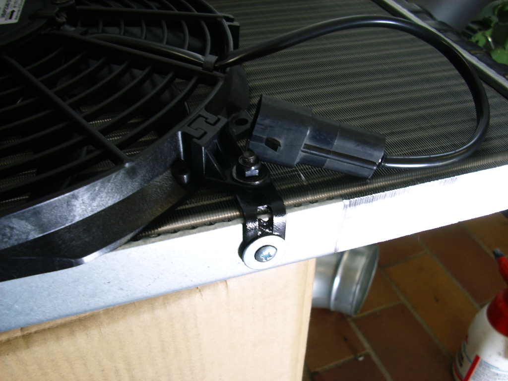

Natürlich ließ ich es mir nicht nehmen einen neuen Valeokühler zu kaufen nur um gleich daran rumzubohren. Den obligatorischen blasenden Spallüfter kann man mit den Befestigungslaschen wunderprächtig an der Blechverstärkung verschrauben. Originalen Stecker drangetüdelt.
Läuft.

Hast du noch die Drehrichtung des Spal's getestet? Ich bin da schon mal reingefallen, da die in beide Richtungen drehen können.
Re: GSI Rettung
Also Max, nun hast einen gut, unfassbar.
Dreht falschrum. Daran hat aber der Lüfter nicht Schuld, sondern ich. Ich hatte am Lüfterstecker vom Corsa die Pins gegen Masse gemessen, und den der Durchgang hatte an "-" an den Spal geklemmt. So isses aber falsch. Und ich Held hab den Stecker von der Kabelseite her mit Dichtmasse geflutet. :lol:

:top: lieber jetzt bemerkt als später mit ein überhitzten Motor.
