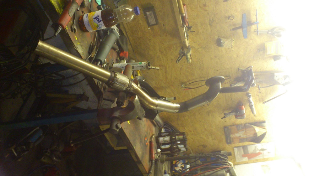

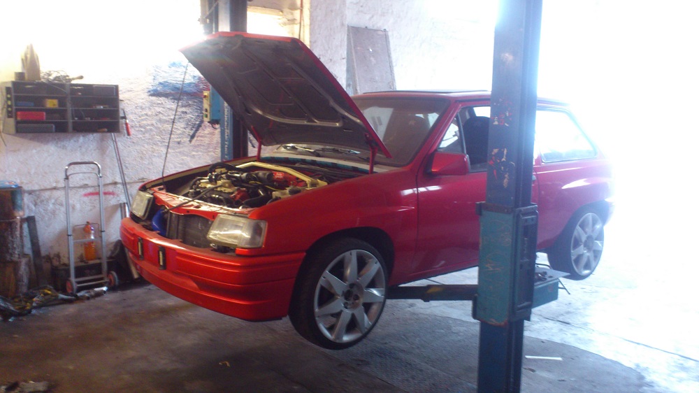

nun will ich euch doch mal von meinem Projekt berichten. Wollte nicht schon was dazu sagen bevor es überhaupt der rede Wert ist. Aber nun läuft der Motor bereits und fast alle Komponenten sind verbaut. Gestern erste Testfahrt jedoch bricht der Motor nach Volllast ein und geht aus. Naja jetzt heisst es tüfteln und probieren. habe mir da gar kein großen Kopf gemacht mehr oder weniger einfach probieren.

Diese Porsche Felgen sind einfach der Hammer auf einem Corsa! :top:
Muss bei so einem Turbo Umbau nicht die ganze Software angepasst werden? Wie hast du das gelöst?
Hab da gar keinen Schimmer von sowas, bin nur neugierig... :D

Schönes dezentes Auto, wenn du den richtig am laufen hast, dann hast auch Dampf unter der Haube, schön das sich mal einer an den C20NE traut und nicht den C20XE oder C20LET einbaut... :top:

Schönes Auto :D

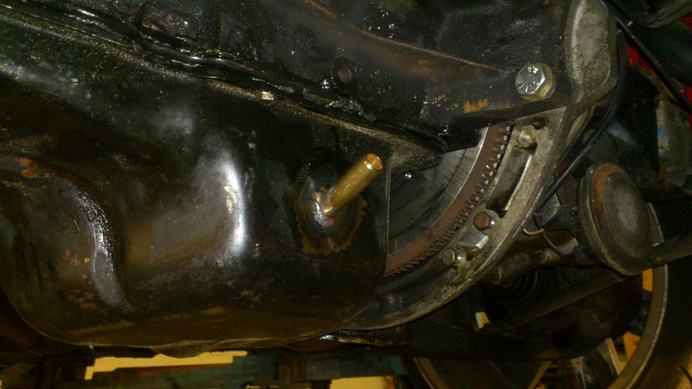

Kleiner Tipp wegen der Ölrücklauf in der Ölwanne, diese muss oberhalb der Ölstand in der Wanne sein sonst kann der Turbo sein Öl nicht zurück leiten und dann druckt er es in den Turbo an die Dichtungen vorbei (blauer Rauch).

junge junge da habe ich stundenlang im netz geguckt und nach brauchbaren tipps gesucht...das ist definitiv die beste know how sammlung die ich bisher auf den schirm bekommen hab. düsen sind noch orginal ne, habe aber xe schon besorgt. zur zeit ist ein offenes pop ov dran aber ein kollege hatte den selben gedanken und du hast ihn zum glück bestätigt das schubumluft venitil...also kauf ich eins.dann sollte man das absaufen in den griff kriegen. da keine verdichtungsreduzierung verbaut war auch mein gedanke bei 0,8 bar zu landen aber wenn du sagts 0,7 dann bleiben wir da. Das mit dem Ölrücklauf anschluss dagte LMS bereits...also werden wir den auch nochmals ändern. nun habe ich noch eine scharfe nocke verbaut...LMS meinte auch das diese eher kontroproduktiv wäre was ja auch logisch klingt also wird diese nochmal raus müssen oder? Entlüftung an der DK ist blind. Auspuff ab "KAT" wird auch noch gebaut
vielen dank :top: :top:
Bilder und so folgen nur ist das ein nebenbei projekt und geht eher immer schleppend vorran aber bis her mit guten ergebnissen, also er läuft und ist mir nicht gleich um die ohren geflogen :D

Ich habe den Rücklauf so gesetzt, mit 4l Öl in der Wanne läuft da nichts raus, also gehe ich davon aus das es unter dem Pegel ist, so als Anhaltspunkt ;)

Warum nehmt ihr nicht den Anguß am Block wie beim LET :wink: wie ich sehe hat der NE den auch...

LMS69 hat geschrieben:Warum nehmt ihr nicht den Anguß am Block wie beim LET :wink: wie ich sehe hat der NE den auch...
Ich weiß nur wollte ich nicht am Block rumbohren .... geht ja auch so.
Der Ölzulauf für den Turbo ist ja auch vorhanden Madenschraube raus , Stutzen rein (gibt es noch neu bei Opel) und ab gehts .
gruß Jens

genau so haben wir es auch gemacht mit dem zulauf. ascifan baust du auch ne turbo oder hast du mal einen gebaut?
