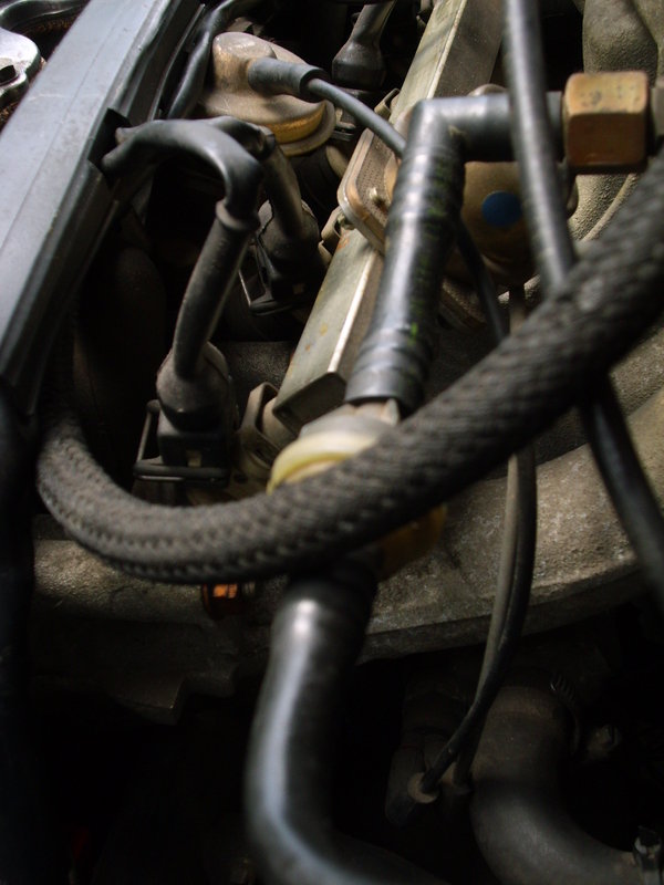

ich habe nun den C16sei eingebaut, nun meine Fragen:
1.
Welche der beiden Anschlüsse an der Einspritzleiste ist Vor und welche Rücklauf?
(Meine Logik sagte Rücklauf auf Höhe bzw unter Benzindruckregler, Vorlauf mittig)

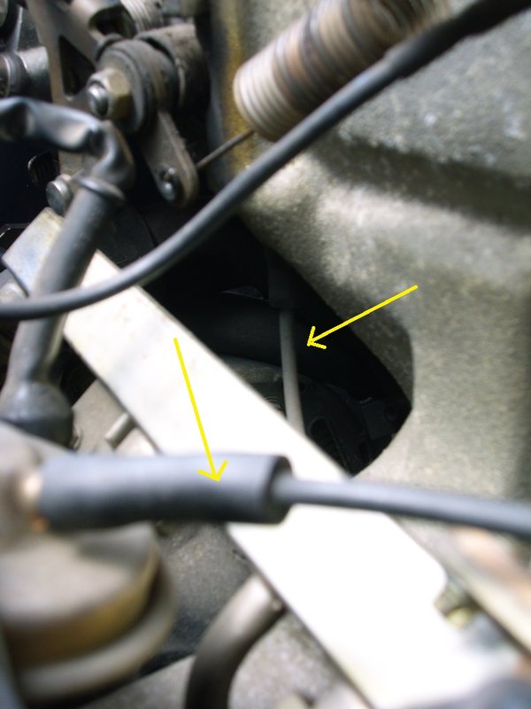

2. Hinter der Ansaugbrücke ist ein Kasten an den Wasserschläuche rangehen, an dem auch ein blaues Kabel mittels Kabelschuh steckt.
Daran sitzt ein Ventil mit 2 Unterdruckanschlüssen, was muss da ran?

Richtig, Vorlauf ist mittig an der Einspritzleiste. Wenn man den Motor von unten betrachtet ist es der vordere Anschluss. Außerdem ist der Anschluss etwas länger als der vom Rücklauf.
Unterdruckleitung geht einmal zum AGR und die rechte ans Drosselklappengehäuse unten.
