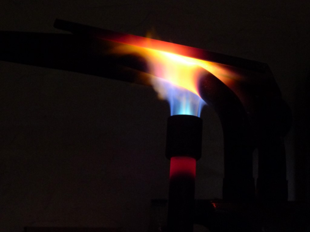

Ich suche mir also einen Platz im Motorraum, baue mir ein Halteblech, besorge ein 8-10-8 mm T-Stück und verschlauche alles. Zulauf, Rücklauf und Unterdruck. Praktischerweise war der Anschluss am BKV Rückschlagventil ohnehin frei. Den BKV Schlauch vom Vectra konnte man dank Heissluftföhn und etwas biegen übrigens auch übernehmen. Gaszug vom GSI passt 1:1.
