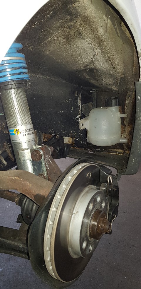

Die Fensterheber sind nun komplett eingebaut, die Mittelkonsole habe ich aber noch nicht ersetzt. Momentan stört mich die Optik noch nicht.
Das Projekt Behälter SWRA ist auch beendet, habe eine ganz andere Lösung gefunden, welche für mich passt.
Der Originalbehälter für das normale Scheibenwasser wurde bearbeitet, d.h. ein Loch wurde gebohrt an die Stelle, wo noch eine weitere Pumpe sitzen kann.
Die Opelpumpen sind alle zu dick und lang gewesen, wurden dabei auch nicht dicht.
Lösung brachte eine Pumpe von VW samt Stecker. Diese passte eigentlich perfekt in die Aussparung und tut nun ihren Dienst.
Sieht meines Erachtens auch ziemlich Original aus.
Weitere Umbauten sind nicht geplant.
