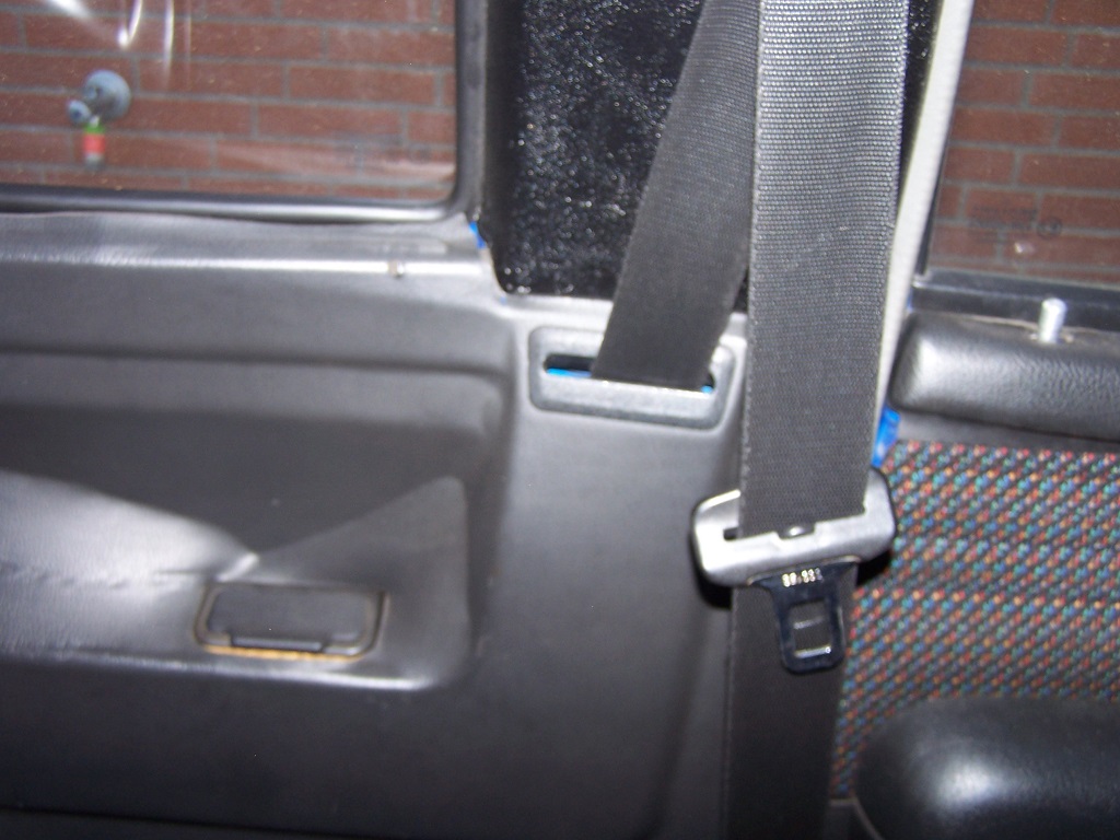

Die Gurte von Fahrer/Beifahrer sind ja durch die
hinteren Seitenverkleidung geführt.
Was muß ich alles demontieren,damit ich
die Verkleidungen abkriege ?

Eigentlich nur die Seitenverkleidung. Die ist an den äußeren Rändern geclipst. Quasi abziehen, aber mit Gefühl. Vorher noch die Kunststoffschiene entfernen oder zumindest die Schraube entfernen. Also die innere Einstiegsleiste, die von hinten nach vorne geht. Da ist noch eine Schraube im Fußraum, meine ich. Ist alles ein wenig Fummelarbeit. Gruß Bengt
Ich will die Verkleidungen komplett raus haben,
damit ich die zum Sattler bringen kann.
Also müssen ja auch irgendwie die Gurte
irgendwo abgeschraubt/gelöst werden ?!?
Oder sehe ich das falsch ?

Hmm... Irgendwie verstehe ich dich jetzt nicht richtig!? Du meinst doch die Verkleidungen links und rechts bei den hinteren Sitzen?! Oder meinst du die im Kofferraum für die Gurte der hinteren Personen?
Die Gurtrolle ist hinter der Verkleidung. Die kann man im Nachhinein auch abschrauben.

Wie bekomme ich den Gurt aus der Verkleidung ?
Bengt L.
Beiträge: 99
Re: Hintere Seitenverkleidung ausbauen
Beitrag von Bengt L. »
Ah... Du hast eine andere Version. Der Kunstoffeinsatz müsste geschlitzt sein, zumindest auf einer Seite. Du musst also unten erstmal den Gurt aus der Chromestange lösen, dazu die Stange entfernen. Dann an der B Säule abschrauben und dann die Verkleidung abbauen und den Kunstoffeinsatz rausrücken und den abgeschraubten Gurt nach und nach durchführen. Nehme ich zumindest an...
Ja,ist er.
Ok.Das ist eine Aussage,welche ich verarbeiten kann.
Vielen Dank :)

Nein, den Gurt brauchst nicht abschrauben.
Nimm die geschlitze Durchführung raus, dann siehst, dass die Verkleidung oben auch geschlitzt ist.
Das Kunstleder ist noch hinterm Türgummi um den Falz geschlagen. Also Türgummi ab und das Leder lösen.
Rest is nur geklipst.

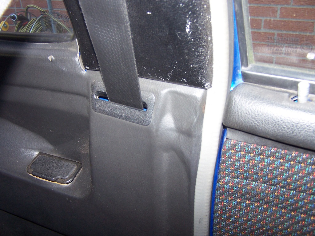

weiterführende Frage: wo und womit sind beim Facelift diese Verkleidungen festgedübelt? Irgendwie bekomme ich das nicht ab und bin schon mindestens an der Grenze von "mit Gefühl". Reparaturbücher schweigen sich hier konsequent aus. Hat evtl. wer ein Bild von der Rückseite der Verkleidung?
Bisher hab ich den christmas tree unten an der Sitzbank raus und die Einstiegsleiste lose. Welche Reihenfolge ist denn empfehlenswert; vom Radhaus nach vorn oder der B-Säule nach hinten? Geht das hinter dem Türgummi and der B-Säule raus ohne den abzuzupfen?

Den Türgummi abziehen, die Verkleidung von der Verklebung lösen, dann theoretisch die Verkleidung in Fahrtrichtung rausziehen. Geht aber öfter mal extrem schwer. Wenns nicht geht, nach Automitte abziehen(reißen). Clips werden sicherlich einige kaputt gehen, das ist nicht so toll gemacht.
Außer bei Vorface City oder Lieferwagen, da sind die Tannenbäume aber auch außen offen zu sehen, damit würde sich die Frage garnicht stellen.

Echt, das ist unter dem Türgummi nochmal geklebt? Wär ich ja im Leben nicht drauf gekommen!

Sind die Löcher im Blech dann wie Knopflöcher, wo der Knopf/Clip am Ende aushaken kann?

Die sind auch noch um die Kante gelegt unter der Gummidichtung.
Theoretisch ja, praktisch wie gesagt, funtioniert das meistens nicht.
