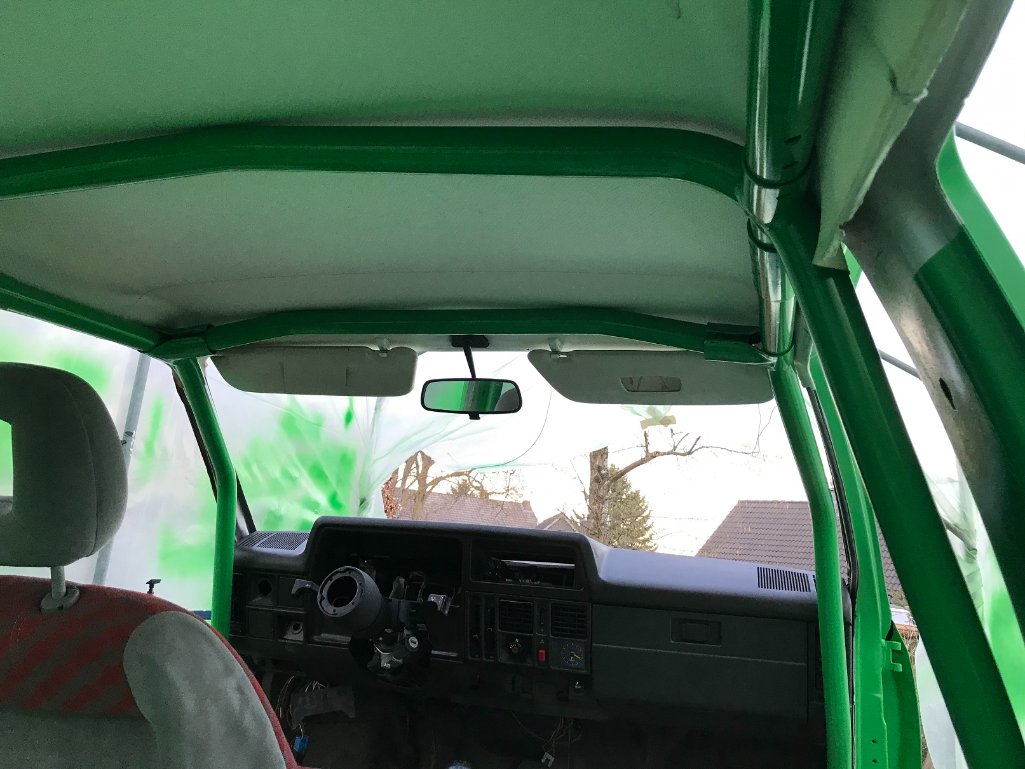

Nach dem Lackieren gings ans Zusammenbauen. Als erstes habe ich das grüne Armaturenbrett eingebaut, sowie die grünen A und B Säulen Verkleidungen eingeklebt. Dann kam der Heigo Käfig an die Reihe. Der ging relativ einfach rein, da er sehr passgenau ist. Zwischendurch die Innenradläufe mit neuem U-Schutz versehen und die Vorderachse mitsamt neuer 256x20mm (Tigra)Bremse eingebaut. Schon während der Schweiß und Lackierarbeiten war klar es kommt ein C16NZ rein. Aber es kommt immer anders als man denkt. Simon hatte den C16SEI noch liegen und hat ihn für mich neu gelagert, ZKD, Wapu, Ventile eingeschliffen usw. Also einmal komplett frisch gemacht. (Riesen Dank an Dich!) Während dessen habe ich das F13 gereinigt und neu lackiert. Eine neue Kupplung kam auch rein sowie neuer KW-Sensor und andere Kleinigkeiten. Der Einbau ging mit Hilfe von Simon spielend leicht. Bei dem C16SEI Umbau ist mir dann aber erstmal klar geworden das es Teile für diesen Motor nicht mehr an jeder Ecke gibt.

Hier wieder ein paar Eindrücke von meinem Guerilla Umbau!
