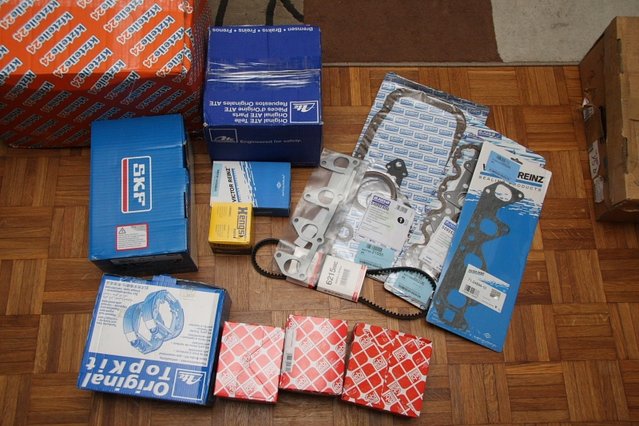

Hab jetzt einen Batzen Ersatzorgane liefern lassen. Sozusagen gehts jetzt erst richtig los, zumindest mit dem Geld ausgeben
Nen kompletten Dichtungssatz + Bremsen für die HA. Vorne weiß ich ja immer noch nicht, genau, wie ichs machen soll. Weil das Vorhaben den Wagen soweit es geht original zu lassen besteht immer noch. Ich aber bei den Bremsen doch gerne was bissigeres hätte.
Wenn ich dann mit de Achsschenkel-, Wellen- und Bremsen-Geschichte fertig bin, wird der Motor zerlegt. nach 100k hat der sich auch mal ne Erfrischungskur verdient.
Und wenn ich da ja schon dabei bin; hat jemand Tipps, obs Bearbeitungsschritte gibt, die den Motor etwas optimieren? Nicht falsch verstehen. Nicht direkt ne Leistugssteigerung, sondern einfach dass evtl. "Disharmonien" die produktionsbedingt sind, beseitigt werden. Was weiß ich, rauhe Gänge, Grate, Kanten ect... Ich weiß ja noch nicht, wie das Aggregat von innen ausschaut.
Dann hätte ich da noch die Frage wie es mit den Antriebswellengelenken ausschaut. Lohnt es sich die zu tauschen? Woran erkenn ich dass sie hinüber sind? Eigentlich würd ich das schon machen, hab ja schon alles zerlegt, aber wenns keinen Sinn macht, warum auch?

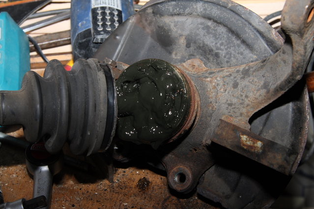

Das wars jetzt erstmal wieder und hier noch die obligatorischen Bilder:
- Das schöne Päckchen von KFZteile24.de. Soweit ganz zuverlässig, aber leider ham se mir nur eine Trommel mitgeschickt omg...
Aber schon reklamiert.
- Schöner Schmodder...

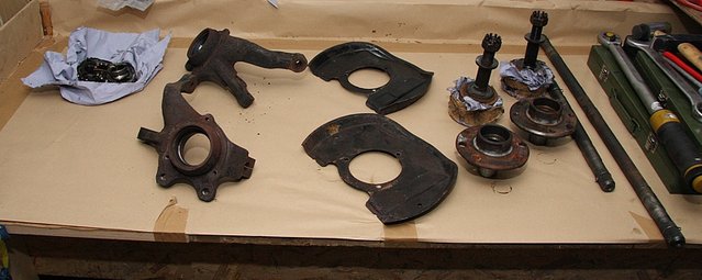

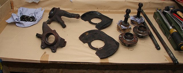

- Die Tagesleistung von heute. Die Kronmutter runter zu bekommen war ein Kampf... 20 Jahre Rost der besten Sorte^^.

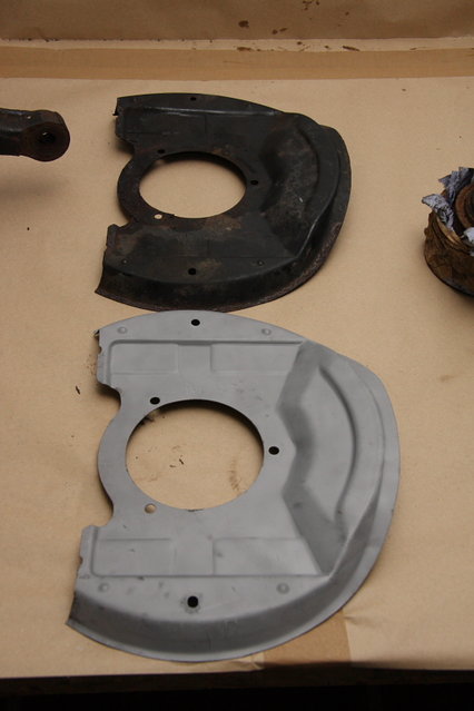

- Und dann noch das erte Teil gestrahlt. Vorher/Nachher

Mit welchem Werkzeug/Apparat hat du die Lager rausgepresst bzw setzt du die Neuen wieder ein?

@Monkeywrench, Mit eine Presse gehen Lager in der Regel ohne große problemen raus.
