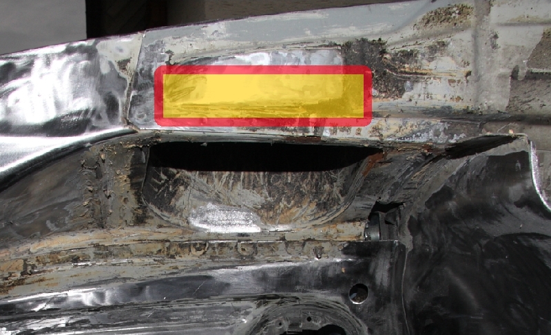

Da die Karre ja gerade so bequem auf der Seite liegt, hab ich noch einen Dom vorne vom Unterbodenschutz befreien wollen. Was ja auch ganz gut geht, mittlerweile. Meine Methode momentan ist, was geht mit Heißluft, Spachtel und Schraubenzieher. In den Ecken und Kanten dann Heiß gemacht, bis der Bitumen flüssig wird und dann mit so nem Elefantenklopapier abgewischt. Der Rest dann mit Kaltreiniger.
Zum Dom zurück: Innen dann saubergemacht und gewundert, warum das rauhe Zeug am Längsträger(?) (Das Teil wo die Kotflügel festgeschraubt werden) nich weggeht. Schon das Schlimmste ahnend, dann neugierig etwas fester gedrückt und kracks! - durch!
Bei meinem Corsi mal wieder so eine richtige Sollroststelle. Die paar Gramm Hohlraumversieglung hätten Opel auch nicht ruiniert....grrr! Und das Beste: Auf der anderen Seite das gleiche Dilemma!

Re: ChilIs scharfe Schleuder
Verfasst: 2. Aug 2011, 05:20
von DeeJay2005
Na ja, Blech von innen gegen, Von außen verschweißen, versiegeln und fertig. Das ist ja doch noch kein großer Akt
Verfasst: 2. Aug 2011, 11:46
von Chili
Klingt nach Pfusch
Ich würde doch eher sagen den Träger ab, Rost rausflexen, zumachen, Träger wieder hin. Jetzt mal warten bis neues Werkzeug eintrifft.
Verfasst: 2. Aug 2011, 13:28
von flati
DeeJay2005 hat geschrieben:Na ja, Blech von innen gegen, Von außen verschweißen, versiegeln und fertig. Das ist ja doch noch kein großer Akt
habe mir die stelle mal bei meinen angesehen... und mir die frage gestellt wie du da von innen gescheit rankommen willst? also ich würde auch den kompletten träger entfernen und es vernünftig machen bevor du in ein paar jahren wieder die arbeit hast. den träger bekommt man an der stelle ja recht gut raus und wieder rein und so hast es dann gleich vernünftig gemacht.

Chili hat geschrieben:Klingt nach Pfusch
Hmm seh ich nicht so, wenn alles an Rost entfernt ist, sollte das kein Ding sein. Aber mach wie du meinst
Verfasst: 3. Aug 2011, 17:06
von Chili
Wenn das Stehblech von innen her durchgerostet ist, wie soll ich dann da hin kommen? Vielleicht reden wir auch aneinander vorbei? Wie dem auch sei, sobald ich das Teil weg hab, wird sich das Desaster schon zeigen, und dann gibts auch wieder Bilder.
Momentan bin ich noch in den hinteren Radkästen zu Gange, erst dann wird dem Blech der Prozess gemacht. Und wie solls anders sein hab ich noch ein Loch gefunden...
